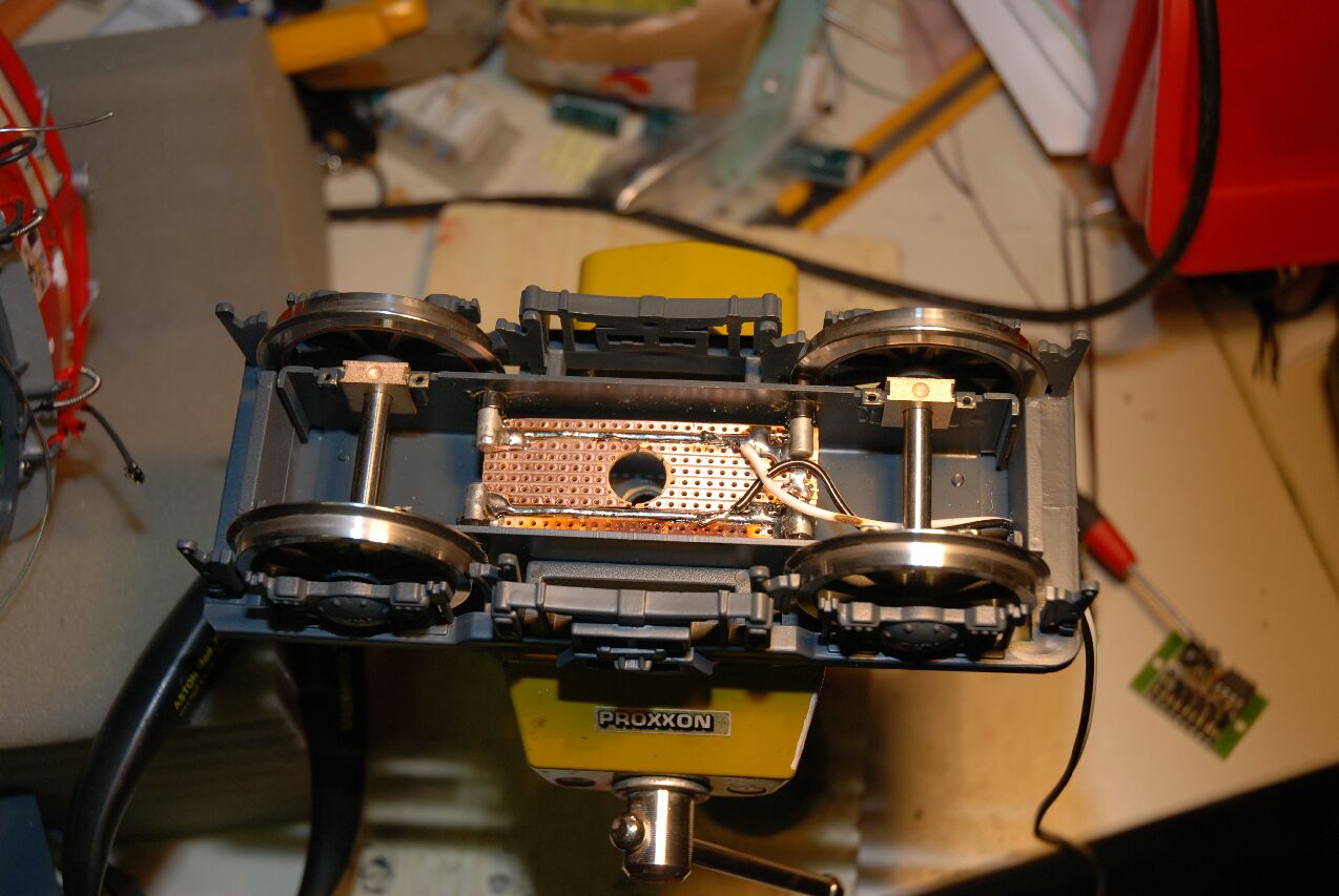

Hallo in die Runde,
ich habe mittlerweile auch das mittlere Dreh-(?)gestell mit Stromabnahme versehen.
Es handelt sich um LGB-Schleifkohlen, welche zur Isolierung in 5mm LED-Fassungen (die haben genau den Innendurchmesser) eingeschoben sind. Das ganze an eine Lochrasterplatine gelötet und fertig. Sollte das Quietschgeräusch bei den Maschinen nicht aufhören kann man diese Kohlen genauso in den Antriebsblock einbauen (hier zur Isolierung noch einen Schrumpfi drauf!).
Christian
Christian
