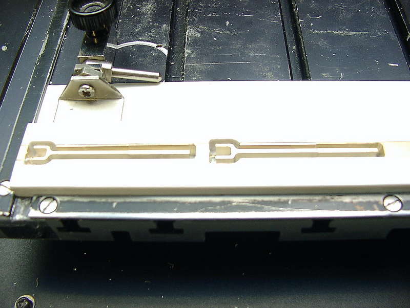

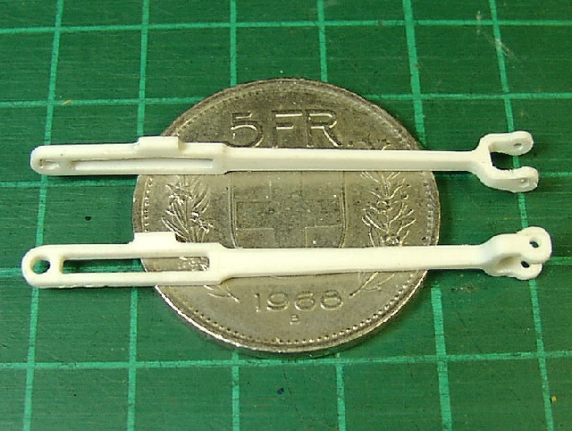

Schieberschubstange (Helmut Schmidt)
Hier das Testmuster der Schieberschubstange für den XRot Schleuderantrieb.

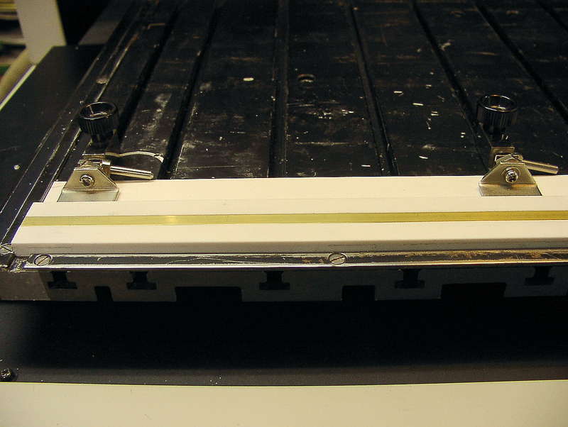

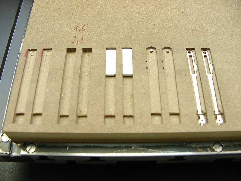

Schieberschubstange Material (Helmut Schmidt)
Hier ist ein 6 x 6 mm Messingprofil zwischen zwei 10 mm breiten und 6 mm hohen Polystyrolstreifen gespannt.

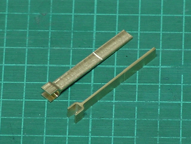

Schieberschubstange Rohling gefräst (Helmut Schmidt)
Hier ist der Rohling für die Schieberschubstange aus dem 6 x 6 mm Messingprofil gefräst.
Schieberschubstange Rohling fertig (Helmut Schmidt)
Hier ist der fertige Rohling der Schieberschubstange zu sehen.
Schieberschubstange Fräshilfen (Helmut Schmidt)
Mit dieser Fräshilfe wurde die Schieberschubstange bei den einzelnen Fräsvorgängen gehalten.

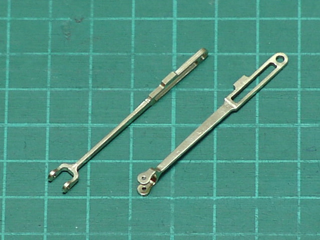

Schieberschubstange fertig (Helmut Schmidt)
Hier die fertige Schieberschubstange
Gefräst wurde mit VHM Fräsern aus Messing hart, mit einer Spindeldrehzahl von 15000 U/min.
Es wurden Fräser mit 0,8; 1,0 und 2 mm Durchmesser verwendet.

super Sache das. Das gibt mir gleich schon wieder ganz neue Ideen für eines meiner geheimen Lok-Projekte. Könntest du eventuell noch beschreibe, welche Fräsungen du in den einzelnen MDF-Schablonen gemacht hast? Ganz links scheinen das obere Loch mit folgendem Langloch gewesen zu sein und das zweite von rechts die Außenkontur... Aber der Rest?

Waldbahner hat geschrieben:Könntest du eventuell noch beschreibe, welche Fräsungen du in den einzelnen MDF-Schablonen gemacht hast? Ganz links scheinen das obere Loch mit folgendem Langloch gewesen zu sein und das zweite von rechts die Außenkontur... Aber der Rest?
Hallo Gerd,
das waren ja erst die ersten Muster und bei den nächsten Schieberschubstangen kann ich ja mal versuchen, eine Serie mit allen Bearbeitungsschritten aufzunehmen.
Hier von links nach rechts:
Position
1. Das Langloch und die Bohrung oben mit einem 1 mm Fräser.
2. Die Erste 1 mm Bohrung im U-Bügel.
3. Die Zweite 1 mm Bohrung im U-Bügel.
4. Die Außenkontur im oberen Teil mit dem Langloch.
2. Die Außenkontur im unteren Teil ohne Langloch.
5. Die Außenkontur im unteren Teil ohne Langloch, aber nur noch im Bereich des U-Bügels von der noch fehlenden Seite.
fido hat geschrieben:Es sieht mir aber auch nach sehr viel Arbeit aus, die Teile so oft umzuspannen. Das Ergebnis rechtfertigt aber die Mühe :top:
Hallo Fido,
ich habe da gar keine Probleme die Teile werden da einfach nur hineingesteckt und stecken da einfach nur fest drin, geht schneller wie das Fräser wechseln.
Da ich bei meiner Maschine auch in nur wenigen Sekunden den Nullpunkt neu festsetzen kann ist das keine Mühe.
@ all, vielen Dank für die Anerkennung, aber auch ich habe noch Ideen was bei den nächsten Teilen noch besser machen möchte. Interessant für mich aber, so etwas überhaupt in einer Serienfertigung einzusetzen. Was ich noch besser berücksichtigen muss ist die Schneidenlänge der Fräser um dieses zu optimieren.
Demnächst also gern mehr, :D wenn gewünscht.

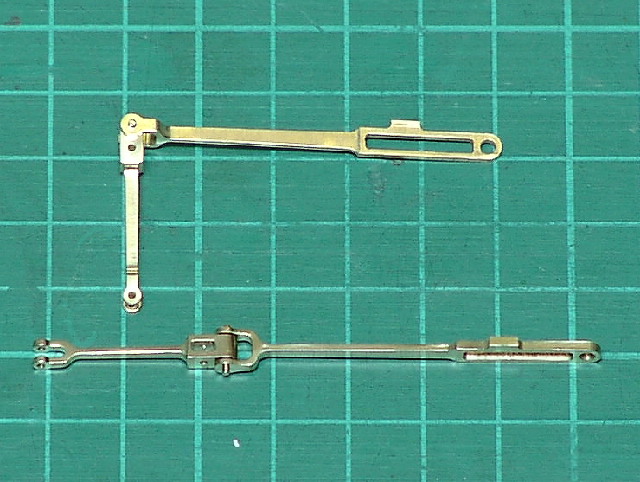

inzwischen ist der Voreilhebel hinzugekommen.
Schieberschubstange mit Voreilhebel (Helmut Schmidt)
Verwendete Fräser 0,8; 1,0 und 1,6 mm Drehzahl zwischen 12000 bis 15000 U/min.
Die Zustelltiefe war bei Fräsern <= 1 mm 0,2 mm und bei > 1 mm 0,3 mm.
Die X Y Geschwindigkeit war bei Fräsern <= 1 mm 2 mm / sec. und bei > 1 mm 3 mm / sec.

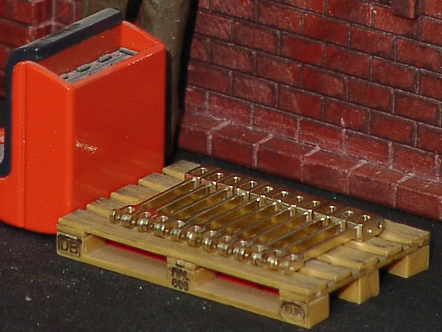

Schieberschubstange + Steuerungsteile für die Xrot entstehen
So die Serienproduktion hat begonnen.
Hier das Ergebnis von 2 Tagen Arbeit.
Xrot Voreilhebel 01 (Helmut Schmidt)
Wie gesagt 125 Gramm Messingstange haben für 13 Stück Voreilhebel gereicht. 2 waren ja schon als Vormuster raus. Ein Stück Voreilhebel hat es zusammen mit einem Fräser zerlegt.
So ein fertiger Voreilhebel wiegt dann noch ganze 0,7 Gramm.
