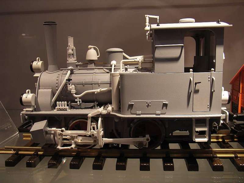

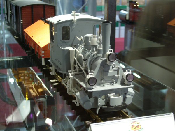

in der Galerie ist ein hübsches Bild vom Rainer mit dem neuen B-Kuppler von Lenz. Auf dem Fotos wirkt das Modell schon recht gut:
Wenn's was wird wird's wohl was. (squirrel4711)
LGB Franzburg Stand Nov. 2006 / Köln
Ich bin nur skeptisch, ob das Fahrwerk neu und maßstäblich ist. Auf dem Foto ist das nicht zu sehen.

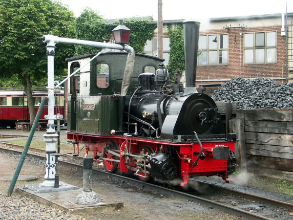

die Lok ist das Modell der 99 5606 der Franzburger Kreisbahnen, welches schon seit etlichen Jahren bei den Lehmännern auf dem Werksgelände steht.
Guckst Du hier: Google Maps Zug bei Lehmann
Eigentlich war der gesamte Zug unter der Nummer 29221 als Neuheit für Ende 2006 angekündigt. Inzwischen ist der Termin auf Anfang 2007 verschoben. :evil:
Bild verlinkt von www.lgb.de: (dauert sehr lange, bis es geladen ist...)
Das Vorbild hat einen Achsabstand von 1700mm was in 1/22,5 75,56mm ergibt und damit genau mit dem LGB Standardantrieb überein stimmt, welcher z.B. in der Stainz verbaut wird. Auch die passenden Räder mit der richtigen Anzahl der Speichen ist im Sortiment bereits enthalten. Also eigentlich beste Voraussetzungen für eine gute Modellumsetzung.
Warum der Prototyp allerdings die falschen Räder hat, versteh ich nicht!!
Was mich an der Lok interessiert ist der Umstand, daß die Schwesterlok 99 5605 beim DEV in Bruchhausen-Vilsen erhalten ist.
Guckst Du hier: DEV Franzburg

An dem Handmuster stört noch das viel zu kurze Hängeeisen der Umsteuerung. Wie man sieht, steht die Schieberschubstange in Neutralstellung. Daher müsste der Anlenkhebel am Umsteuerbock waagerecht stehen und nicht nach unten zeigen :schlaumeier: .

naja, vergleiche mal die LGB-Sicheln mit http://www.museumseisenbahn.de/fahrzeug/franzburg.htm
Das sieht schon anders aus. Aber nun lassen wir die Jungs mal die Lok fertig bauen und stellen dann die Verbesserungen zusammen :frog:
