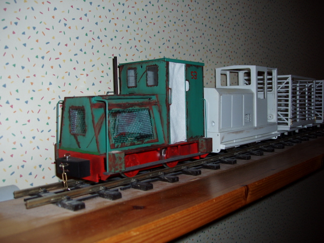

so sieht meine Lo inzwischen aus, eigentlich immer noch nicht ganz fertig, aber ich werde auf Grund der schlechten Fahreigenschaft erst einmal nichts mehr dran machen. Die Bilder stelle ich nur ein um das Thema abzuschließen.
Lennart
PB080028 (Feldbahnfreak)
PB080029 (Feldbahnfreak)
Diema ist prima und
Schöma noch schöner ;-)

Hi Lennart,
... aber ich werde auf Grund der schlechten Fahreigenschaft erst einmal nichts mehr dran machen.
das Lökchen sieht doch hübsch aus. Da muss man sie doch auch fahrfähig kriegen. Wo ist denn das Problem ? Würde mich wundern, wenn hier nicht der richtige Tipp käme .... :roll:
paule

hallo lennart :!:
was meinst du damit :?: :shock:
eine geile lok hast du da gebaut. die ist viel zu schade, um sie stehen zu lassen :!: das haben die lok und du nicht verdient.
kopf hoch :!: es geht immer weiter :!:

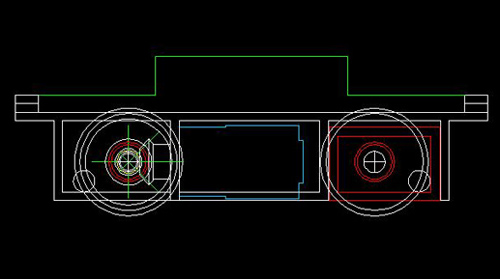

Hallo Lennart,
die Schöma sieht klasse aus, typisch Feldbahn! :top:
Der Regner-Antrieb läuft sehr schlecht. Keine Dreipunktlagerung sorgt für mangelnden Stromfluss, das sehr laute Antriebsgeräusch lässt keine Freude aufkommen.
Ich hätte eine Alternative in Planung:
Grün eingezeichnet ist der alte Antrieb, im Vordergrund der neue. Der 1717-Faulhaber mit 42:1-Getriebe treibt über ein M 0,5-Kegelradgetriebe eine Achse an. Die zweite Achse ist pendelnd gelagert, die Stromabnehmer befinden sich im Rahmen.
Alle Antriebsteile und gefräste Messingteile habe ich bereits, aber keine Zeit zur Montage. :roll:

Danke fürs Mitleid :D nur glaube ich das ich meine Zeit erst mal lieber in andere Loks(oder auch Wagen) stecken sollte, z.B. die weiße hinter der Lo25 oder die sonstigen die ich noch so halbfertig rumstehen habe...
interessante variation des werkstattwagens!
Jo, der originale Träger passt meiner Meinung nach nicht so recht zu einer Feldbahn, da kommt der Wagenkasten viel zu hoch.
@Tobi
Sieht interessant aus!

sie läuft ja, nur eben etwas bescheiden.... Auf jeden Fall ist Tobi's Lösung klasse, keine Frage! Wie gesagt hat die CHL30 im Moment erst mal Vorrang (oder Vorfahrt :D ), mit wesentlich besseren Fahreigenschaften. Kennt irgendwer ein Vierzylindersoundmodul? Bräuchte ich unbedingt dafür, dann macht das Fahren bstimmt doppelt soviel Spaß wie jetzt.
Ein Modell mal ne Zeit auf Seite stellen hilft immer, mache ich ständig.
@Tobi: Bitte berichte doch, wenn du denn zu kommst, über Fortschritte von deinem "Austauschfahrwerk" :wink: .
