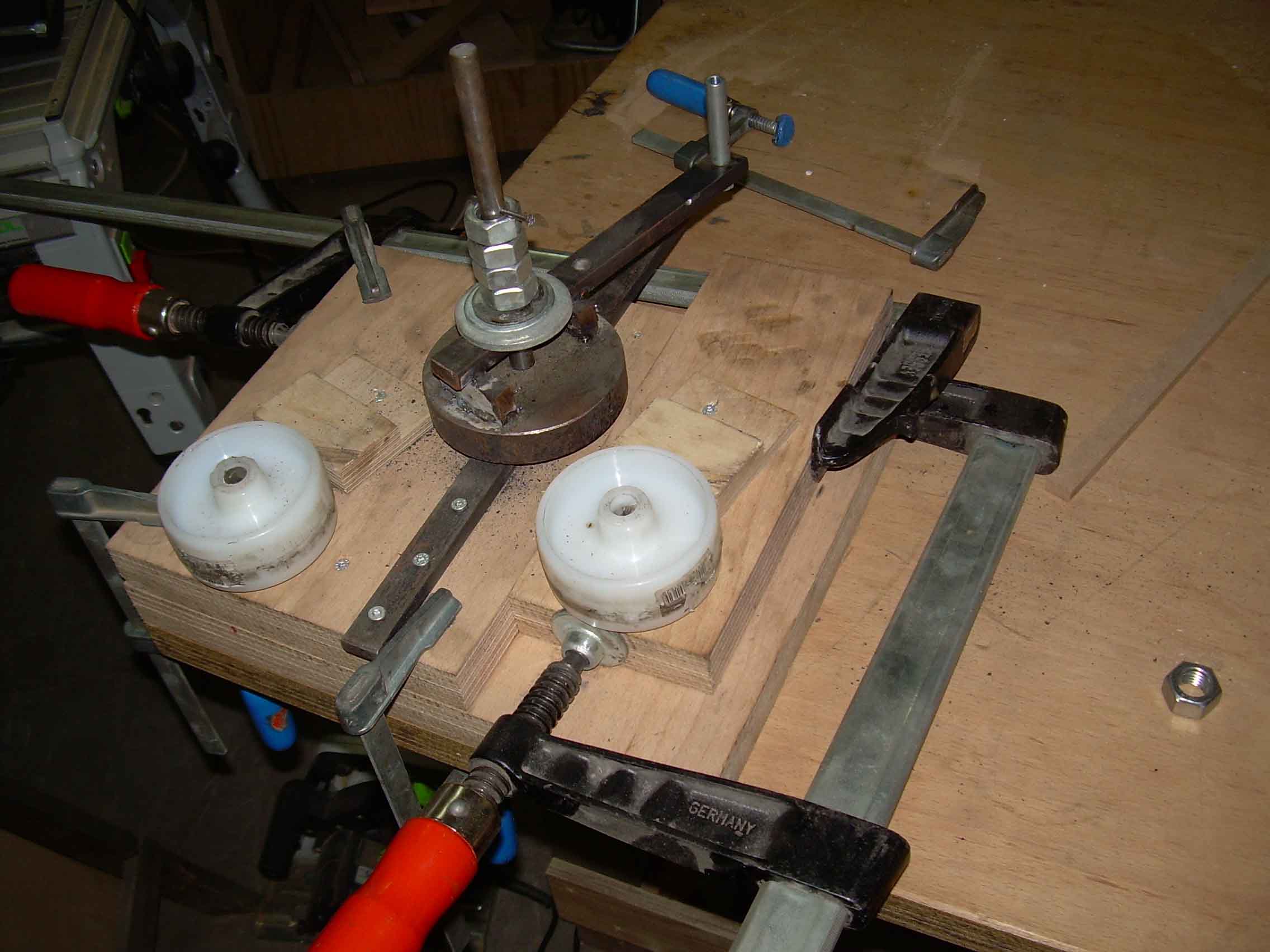

ich habe noch ein paar Bilder meiner Biegemaschine beizusteuern. Ich habe mit ihr schon 20/10 Flachstahl mit Radius 750 cm gebogen.

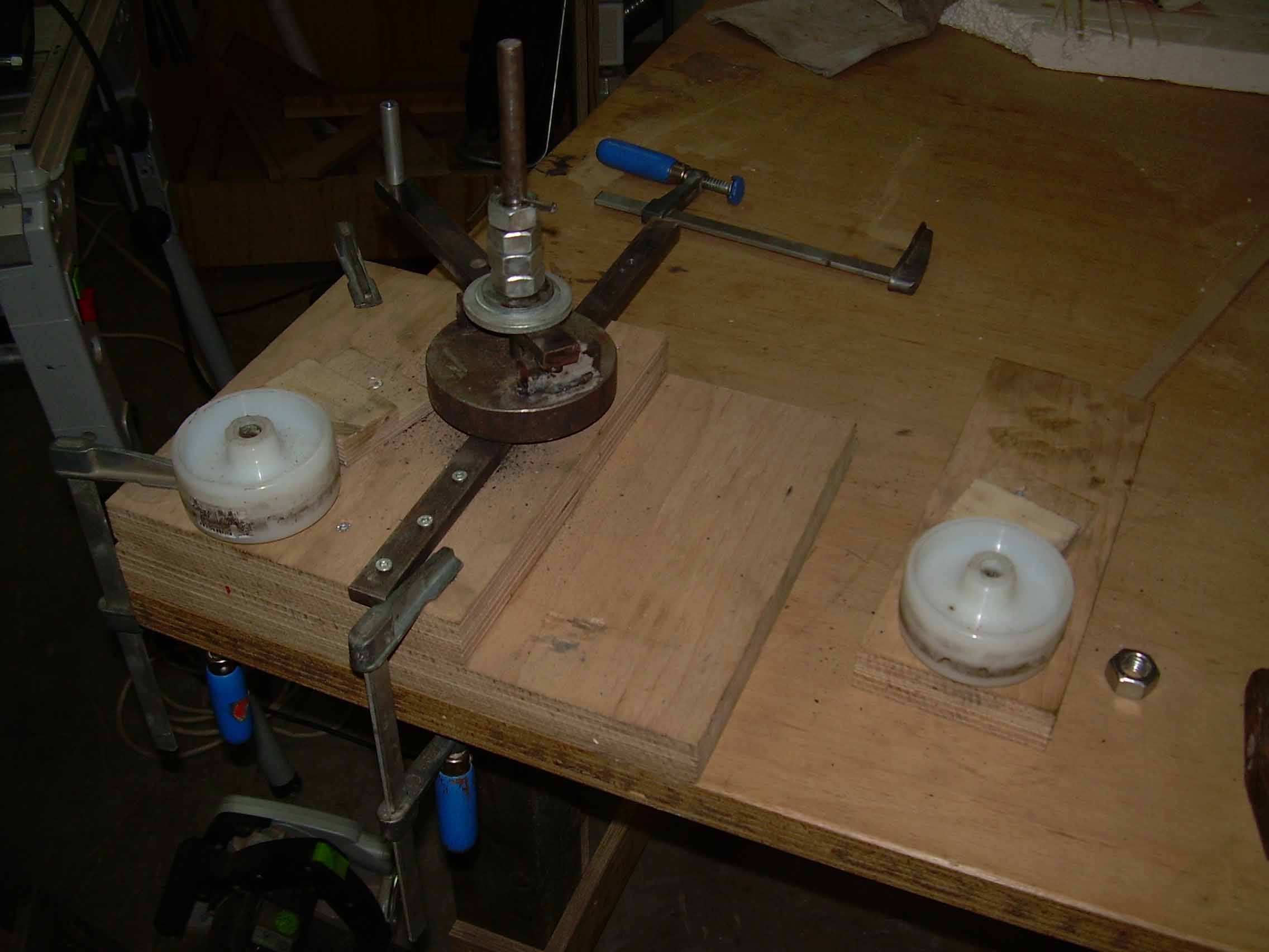

Beitrag von edelmann »
noch ein Bild

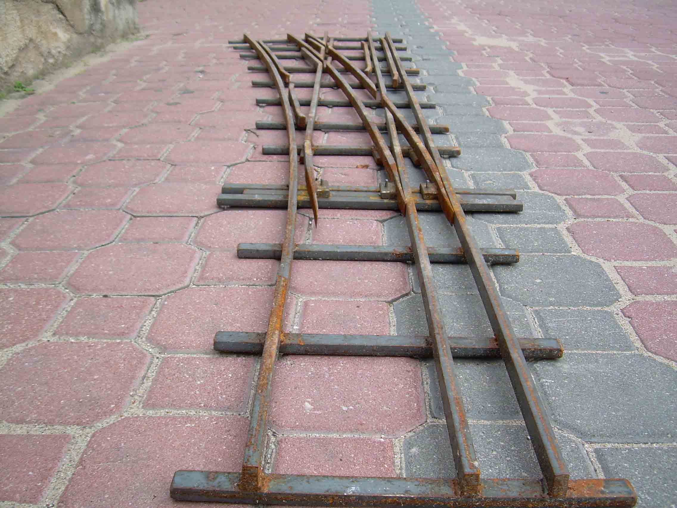

und nun das Ergebnis der Biegekunst: 3 Schienenweiche 5 und 7,25 Zoll mit 15 Grad und Radius 750 cm.

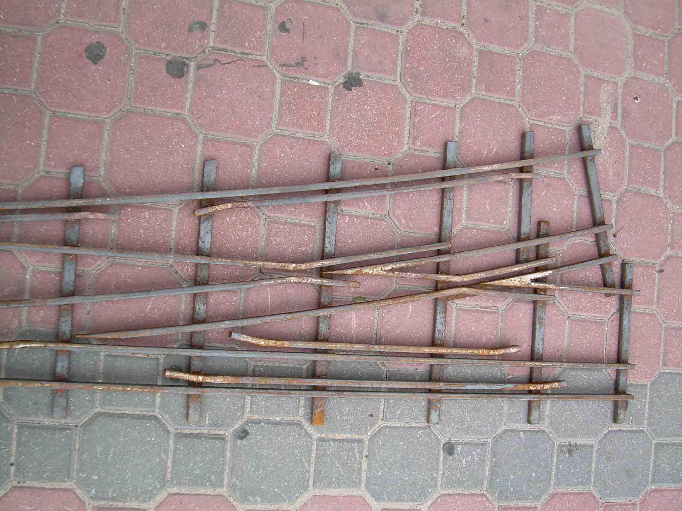

und noch ein Bild
