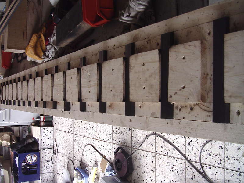

Um sich aber permanentes Messen zu ersparen, habe ich mir mal eine Gleisbaulehre aus einer Gerüstbohle :shock: und den entsprechenden Holzzuschnitten aus dem Baumarkt gebaut. Der Faule darf auch listig sein... :scherzkeks:
MLNA0157 (Schrauber)

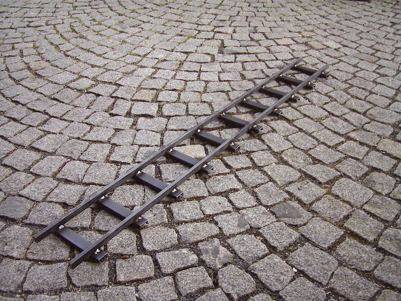

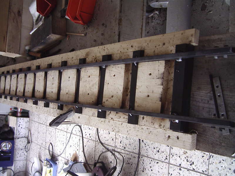

Da ich die Schwellen durch geschickte Verhandlung :bussi: gleich geschnitten bekommen hatte (wer will schon ´zig Flexscheiben und stundenlang Zeit opfern.. :roll: ) konnte nach ein paar Entgratungsarbeiten gleich mit dem Gleisbau begonnen werden. Geht recht unkompliziert: Schwellen in die Lehre legen, Flachstahlschiene ´drauf, mit Schraubzwingen fixieren, anheften mit Schutzgas-Schweißgerät, nachmessen, durchschweißen fertig.
MLNA0160 (Schrauber)
MLNA0161 (Schrauber)
Zur Probe und aus mangelndem Selbstvertrauen entstand erst mal ein Meter, da ist der Ärger wegen evtl. auftretenden Denk- und Messfehlern nicht so groß. Passte aber alles prima und ab da war zügiges Schweißen angesagt, denn die Nacht ist nicht allein zum Schlafen da, oder so ähnlich. Auf jeden Fall soll ja der Nachtstrom billiger sein... :roll:

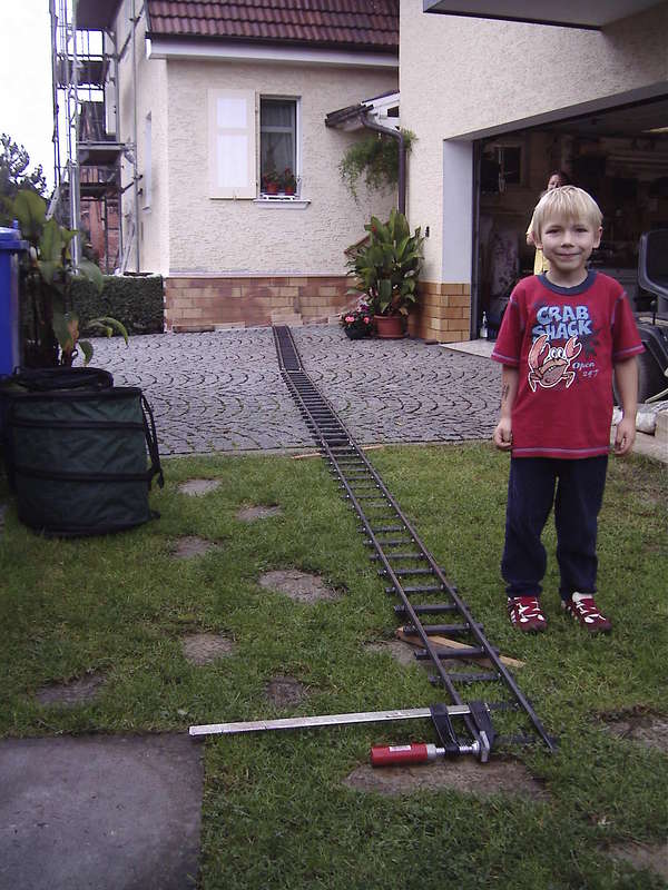

Und, siehe da, am nächsten Morgen, wie bequem konnte man schon 10 Meter :shock: seh´n ...
MLNA0158 (Schrauber)
MLNA0162 (Schrauber)
So, das Gelände ist auch schon geklärt, da kann es ja dann im nächsten Frühjahr losgehen... :irre: denn irgendwo braucht die "Bergkönigin" :mukkies: ja mal Auslauf...
