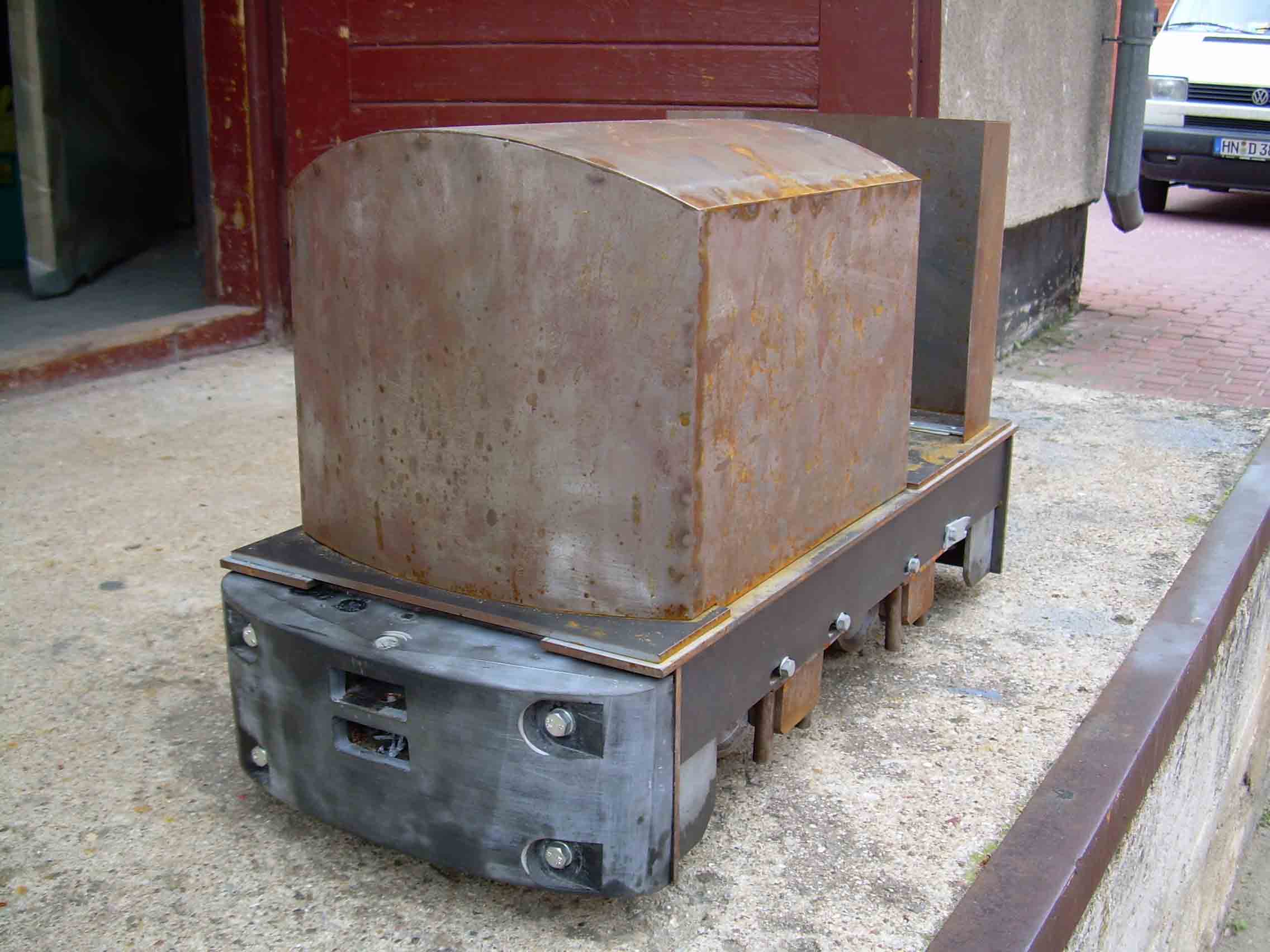

Hallo Sven,
das war aber ein wirklich erfolgreiches Wochende.
Ich freue mich für dich, das der Motor so gut läuft.
Wegen der Motorvorbauten bin ich zuversichtlich.
