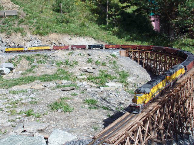

Hallo alle die ihr entweder geantwortet habt oder auch nur mitgelesen habt.
Ich möchte mit einem Zwischenbericht hier für's erste mal einen Schlusspunkt setzen.
Ermutigt durch den Gedankenaustausch hier im Forum haben nun hochriskante Testfahrten statt gefunden. So wie einst John Norwood auf der Rio Grande das "Jack Kniffing" zu erforschen versuchte, sind die Loks und Wagen auf dem erbauten Abschnitt der Anlage mit Herzklopfen an die Grenzen gefahren worden. Dabei wurde an den Kupplungen beobachtet, ob Zug oder Druck entstand.
Alle Loks desselben Herstellers USA Train haben unbelastet Geschwindikeitsdifferenzen unter 5%
Mit Loks nur hinten am beladenen Zug, gestossen ohne Frontlok entstehen keine Entgleisungen!
Mit Loks vorne und hinten am Zug erkennt man deutlich bis wo der Zug an den Kadeekupplungen gross ist wo er langsam kleiner wird und wann der Druck von hinten überwiegt.
Je nach Anzahl Loks vorne oder hinten im Zug verschieben sich diese Zug oder Druck Phasen innerhalb des Zuges.
Bedingung dazu ist wie beim Vorbild die Kupplungen am Wagenkasten zu montieren.
Der Stromverbrauch bei einem Zug mit 40-50 kg und Metallrädern ohne Kugellager ist mit 11 Ampere beim Einsatz von 3 Loks am grössten. Mit der Verwendung von weiteren Loks sinkt der Stromverbrauch wieder bis gegen 6 Ampere ab. Offenbar steht der Stromverbrauch zur Belastung der DC Motoren in einem Exponentialverhältnis.
Aristo Craft Loks und USA Train Loks haben Getriebe und Motor bedingt sehr unterschiedliche Maximalgeschwindigkeiten. Die eleganteste Lösung dieses Problemes ist die Angleichung der Endgeschwindigkeit mit DCC Decodern. Der Lastausgleich wird hierbei ein Kriterium zur Feinabstimmung sein.
Fazit - offenbar hatten wir zu grossen Respekt vor den Risiken und die Eisenbahn ist robuster als wir annahmen. Einmal mehr hat sich mit dem Umbau zu Kupplungen am Wagenkasten gezeigt, dass die Orientierung am Vorbild der einzig richtige Weg ist.
Zum Abschluss eine Foto von den Lastversuchen auf der Anlage meines Freundes mit Amerikanischem Railroading über die Brücke hoch oben in den Bergen wo tief unten im Tal die 1:1 RhB fährt.
Sofern die mit den Leistungsboostern erheblichen finanziellen Mittel zusammen gespart werden können, gibt es in diesem Tread im nächsten Sommer eine Fortsetzung mit digitalisierten Fahrzeugen, sofern dieser Tread dann noch besteht. Zur Zeit sind wir am Überlegen welches System zur Wahl kommt. Da spielt sicher mit eine Rolle wie, und auch wie speditiv, die entsprechenden Anbieter unsere Support-Anfrage beantwortet haben oder noch beantworten werden. Auskünfte dazu nur mit PN.
Ein herzliches Dankeschön an alle Mitdenker
Heinz
