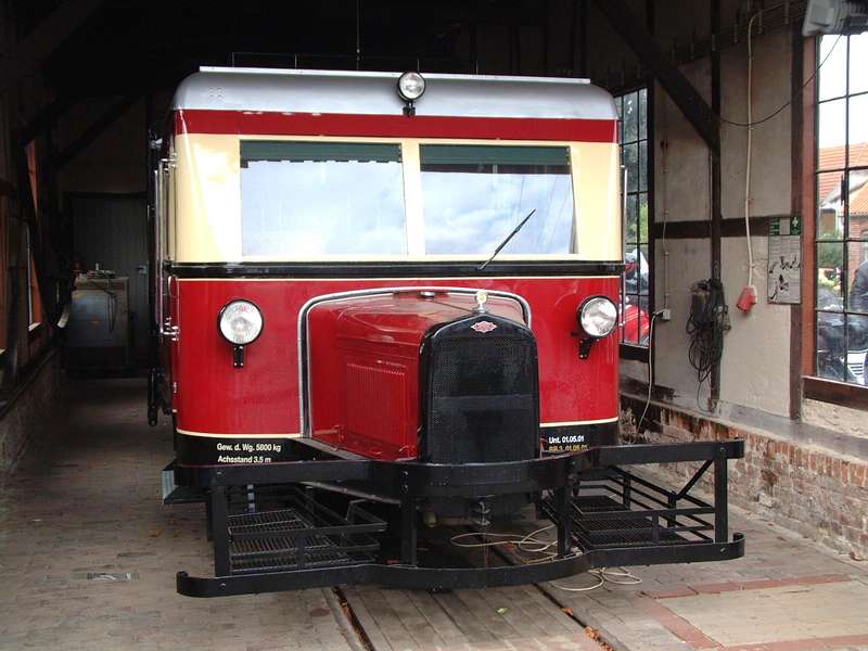

Hallo Martin,
ein Vorbild mit 1000mm Spurweite ist beim DEV beheimatet.
Näheres dazu findest Du hier.

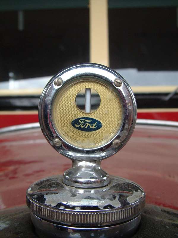

Ford die tun was (squirrel4711)
z.B. zwei Motoren in das Schweineschnäuzchen einbauen; da kann man das Wendegetriebe sparen
Schmalspur Schweineschnäuzchen (squirrel4711)
im Asendorfer Lokschuppen.06.09.2003
Vielleicht googelst Du Dich mal durch die Historie.
Schönes Wochenende wünscht
Rainer
