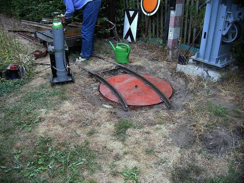

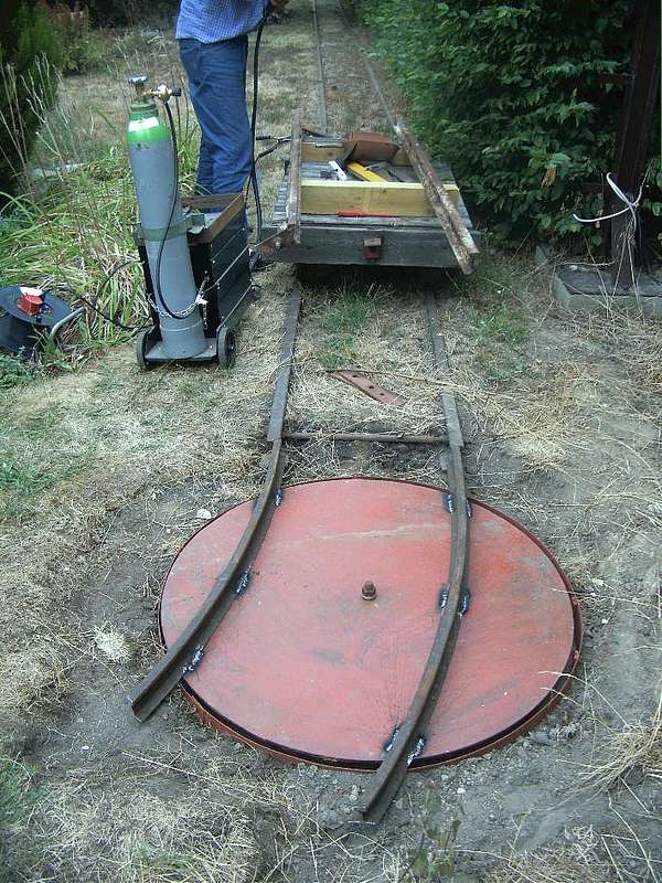

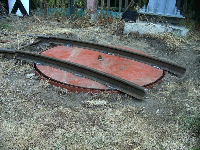

Nach, wirklich, langer Zeit gibt es wieder Aktivitäten auf der Feldbahnanlage. 2 Wochen Vorbereitung für den Einbau der Drehscheibe vergingen wie im Fluge, da doch einiges zu beachten ist. Da auf Grund der Gleislage nur eine Drehscheibe mit gebogenen Gleisen verbaut werden kann, wurde eine Scheibe hergestellt auf Durchmessermaß 100 cm. Dies sollte für 80 cm-Radstände ausreichen. Täte(Scheißwort) es auch, aber da die Anlenkung außerhalb des Drehpunktes war, eben nicht. Somit mußten die Schienen wieder runter und die Drehscheibe erst eingebaut werden. Nun wurde S7 vorgebogen(Radius 2(i), 2,5(a) m) aufgeschweißt mit 15 cm Überhang. jetzt passt alles und Radstände mit max. 95 cm auch. Zur Beachtung ist aber, daß die abgehenden Schienen genau Gleismitte in der Flucht vom Drehpunkt sein müssen.
Bahn-Stephan
Einbau mit grüner Wasser"Gießreserve" (bahn-stephan)
Profil- und Bogenübergang (bahn-stephan)
In Durchfahrlage (bahn-stephan)
Aber Vorsicht, die Schweißnähte sind noch heiß !!!!!

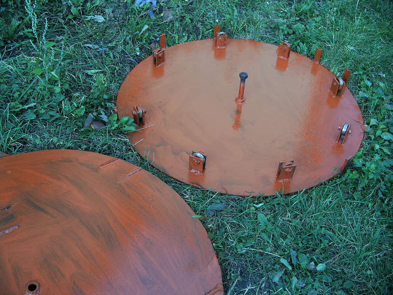

Nun ist aber doch die Druckbelastung durch ein Fahrzeug außermittig .
Dazu würde mich das "Innenleben" der Drehscheibe interessieren .
Hast du da Rollenlager drinn oder einfach Räder drunter ?
schaut interessant aus deine Scheibe

Sorry ging doch unter. Da dies ein Neubau ist und in Anbetracht der gebogen Schienen sind am äußeren Umlauf 8 Stück Kugellager, ich glaub "2430", aber genau 54 mm Durchmesser aufgeständert. Läuft superleicht. Mal sehen, ob ich das AVI hier reinbekomme?

Hier noch das Innenleben:
8 Kugellager und das hier noch fehlende mittige Achsiallager 130mm geben der Drehscheibe einen solchen Schwung, daß wir, der Sicherheit wegen, außen rumlaufen. Kugellager sind nun mal leichtläufig!
Bahn-Stephan
Innenleben (bahn-stephan)
Kugellager hochkant und das(nicht sichtbare) Axiallager (130 mm) auf den Drehzapfen M20.
Bahn-Stephan
