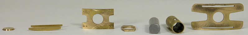

Hier die Einzelteile des Puffers:
Die Teile von links nach rechts:
* Deckel
* Verstärkungen Pufferteller
* Puffertellerträger
* Pufferflansch zur Befestigung am Rahmen
* Achse
* Rohr
* Pufferteller
Der Puffer wird zusammengesteckt und hart mit Silberlot verlötet.

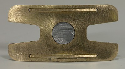

Puffer von hinten
Puffer von vorne

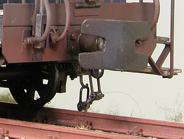

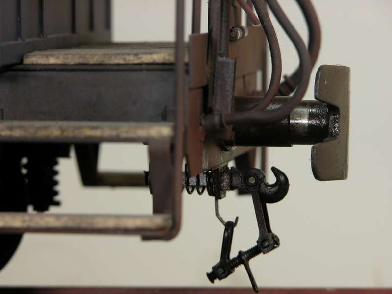

Puffer fertig:
Der Zusammebau gestaltet sich einfach. Aber zuerst muss auf das Messingrohr der Deckel weich aufgelötet werden. Bei der Gelegenheit sollte man auch den Flansch festlöten. Am Ende der Achse wird ein 1,6mm Loch gebohrt und ein M2mm Gewinde geschnitten. In das Rohr wird eine Feder gesteckt, die Achse eingeführt und mit einer Schraube in diesem Gewinde gesichert. Somit kann sich der Pufferteller auch nicht mehr verdrehen.
Weil die Achse durch den Pufferteller gesteckt wird, muss dieser vorne rund geschliffen, verspachtelt, grundiert und lackiert werden. Da mir dies zu aufwendig ist, werde ich bei den nächsten Puffern kein Loch in den Teller bohren sondern nur eine Tasche fräsen.
Auch müssten in den Puffer von hinten vier Nieten gesteckt werden, die ich diesmal aus Zeitmangel weggelassen habe. Ebenso fehlt die Schmieröffnung auf dem Rohr. Falls mal jemand Lust hat, Schmieröffnungen zu giessen, bin ich ein dankbarer Abnehmer. Weil sie unten rund sind, kann ich sie nicht fräsen. Ich würde mich mit Frästeilen revanchieren.
Achja, der Wagen kommt auch mit dem großen Puffer nicht durch R3 Gegenbögen, ohne das er überpuffert. Aber die Puffer federn schön.

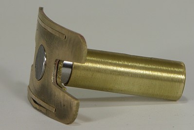

Aber nun hätte ich fast das wichtigste Foto des fertigen Puffers vergessen und reiche es hiermit nach. Der Pufferschaft und die -achse sind einfach mit Pariser Oxyd brüniert. Die Achse ist am Ende wieder mit Schmirgelpapier blank gemacht und eingeölt.
Die Kupplung ist übrigens die neueste Version von Hübner. Diesmal ohne Sicherheitshaken.

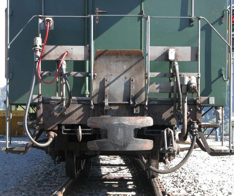

hier nochmal ein aktuelles Vor-Bild. Der Puffer ist echt so gross und bei der RhB nicht untypisch:

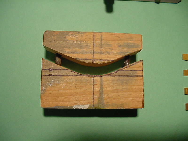

So ein Biegegerät wie es Fido aus Stahl hat, lässt sich auch gut mit Buchenholz realiseren. Das geht auch wunderbar, wie ich Gestern bei fst-tigrotino in der Werkstatt gesehen habe. Ich dachte ursprünglich, das würde nur mit einem massiven Block gehen ... denkste.

also gibt es bei der RhB drei verschiedene Pufferplatten Größen.
kleiner Platte: 56 cm
mittlere Platte 69 cm
große Platte: 88 cm
PS.: Einen Puffer mit mittlerer Platte habe ich bei mir zu Hause im Garten stehen :wink:

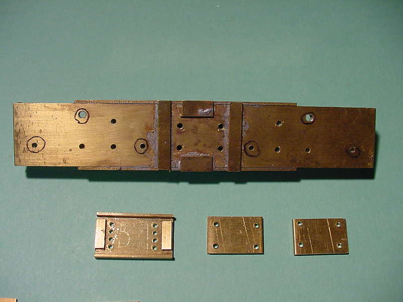

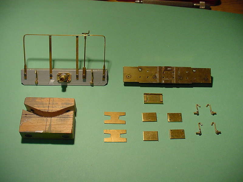

... So ein Gerat lässt sich gut auch aus Buchenholz herstellen.[quote]
Hier ist es: aus einem Stück Hartholz geschnitten und durch 2 M4-Schrauben in Führung gehalten. Hier hinein kommt der Rohling und dann ab in den Schraubstock!
Puffer-Former Buchenholz (fst-tigrottino)
Für meine Pufferproduktion(en) verwende ich immer die gleichen Hilfsmittel. Wichtig sind auch Lehren für die Löcher. So gelingen möglichst stimmige Löcher für die Montage mittels der Pufferplatten (z.Bsp. für meine 4-achsigen Güterwagen-Stirnfronten).
Pufferproduktion Uebersicht (fst-tigrottino)
Löcher-Lehre(n) (fst-tigrottino)
