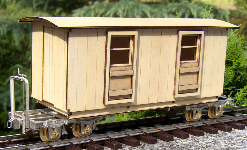

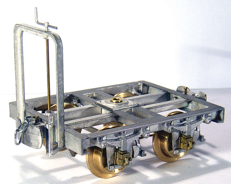

das Feldbahn-Programm ist ja bei RS Modelle schon lange angekündigt, aber nun geht es wirklich richtig los. Die ersten Unterwagen in Spurweite IIm (größere Nachfrage) sind fertig, die Varianten in 30 und 32 mm-Spur werden folgen.
gebremsteausfuehrunggross (RailroadSheppard)
Unter den Mannschaftswagen der Lasergang habe ich auch mal welche gesetzt, dort passen sie ja vom Vorbild genau.
mannschaftswagen2m (RailroadSheppard)
Natürlich muß man jedem Modell Kompromisse eingehen (Wandstärken, Schraubengrößen, alternative Kupplung usw.), aber der Gesamteindruck sollte stimmen. Feldbahn in Spur IIm und Maßstab 1:22,5 ist eigendlich Blödsinn, aber die Nachfrage ist eben da. Die Spurkränze wirken auch etwas gewaltig, aber Betriebssicherheit steht eben bei den Freilandfahrern an erster Stelle.
In IIm werden noch Langholzwagen, Kesselwagen und Plattformwagen folgen. Das Ganze dann im Herbst vorbildgerechter in 30 und 32mm. Auf Wunsch wird es da aber die genieteten Unterwagen geben.
Alles Andere unter www.rs-modelle.de
Rainer

Der Unterwagen macht einen handwerklich soliden und filigranen Eindruck, gefällt mir gut! Auch Federn und Achslager sehen genial aus...
2 kleine Fragen habe ich zu Details: Das Bühnengeländer erscheint mir sehr schmal, liegt das an den verschiedenen Maßstäben und Spurweiten für die das Modell gedacht ist?
Der Umlenkhebel der Bremse ist als "rechter Winkel" ausgeführt, beim Original ist es ein dreieckiges Blech, das ist die Kräfte besser umleitet und doch sicher auch gießtechnisch einfacher ?

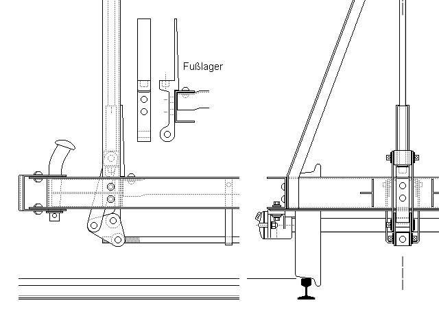

Re: Feld- und Walbahn-Unterwagen in Metallausführung
Hiho,
Sven meint dieses Dreieck, hier an einem Lorenfahrwerk:
Das zur Illustration.
@Sven: Die Annahme, dass dieses Dreieck besser funktioniert als lange Hebelarme, ist fraglich. Zumindest an den äußeren Lageraugen tritt bei längeren Hebelarmen weniger Last auf. Bei einem kurzen Hebel Richtung Bremse und einem langen Richtung Spindel-Hängeeisen wird - wie bei vielen Waggons üblich - eine Multiplikation der Stellkräfte erzielt. Lediglich die Belastung am mittleren Lagerauge bleibt stets gleich. Außerdem entstehen bei dem piepsig kleinen Dreieck in Folge ungünstigere Kräfte-Vektoren. Es ist jedoch unbestritten, dass es funktioniert - das tut es sogar in IIf. Ob längere Hebelarme Vorbild-gerecht sind, ist eine andere Frage.

das Bühnengeländer entpricht in seiner Breite dem Vorbild. Es sieht nur so schmal aus, weil die Unterwagen ja auf Grund der Spur viel zu breit sind. Bei der 30/32mm-version wird das dann wieder stimmig.
Bei den Umlenkhebeln gibt es die verschiedensten Ausführungen. In meinen alten Katalogen von Krupp, Drobeck und O&K finden sich bestimmt 50 verschiedene Varianten. Ich habe mich für eine Variante entschieden, bei der es "Gießtechnisch" am Günstigsten ist und es möglichst wenig Teile gibt. Bei der WEM gibt es auch verschiedene Ausführungen.
