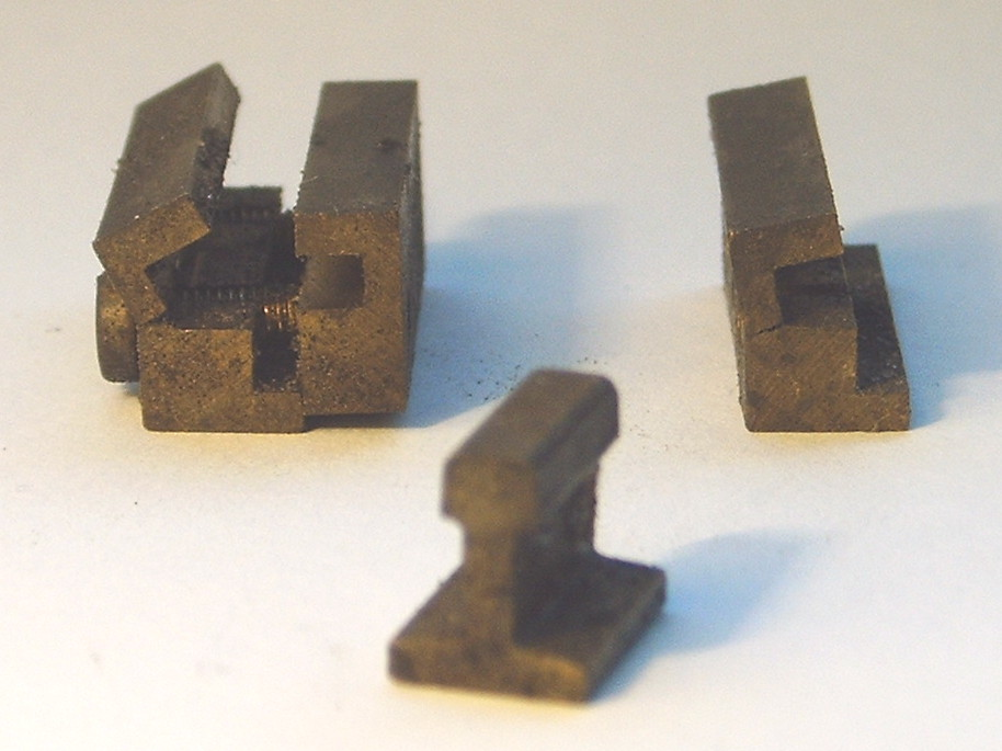

Wie lgb-ler und Pirat-Kapitän schon geschrieben hat, reissen diese Verbinder
nach einiger Zeit. Ich hatte sie selber ca. 3 Jahre im Ausseneinsatz. Mit dem Umzug musste ich ja die Bahn abbauen und ich fand jede Menge gerissene Verbinder. :evil:
Die liegt wahrscheinlich daran, das die Nut in das Messing gefräst ist, d.h. das Profil ist nicht gezogen. Dadurch wird quasi die Aussenhaut verletzt. Gezogenes Material ist da eher wie "Geschmiedet".
Ich finde die einteiligen von oben zu schraubenden viel besser, kann aber noch nichts über den Dauer-Aussenbetrieb sagen.
MFG
Alfred
Nach drei Jahren Ausseneinsatz
