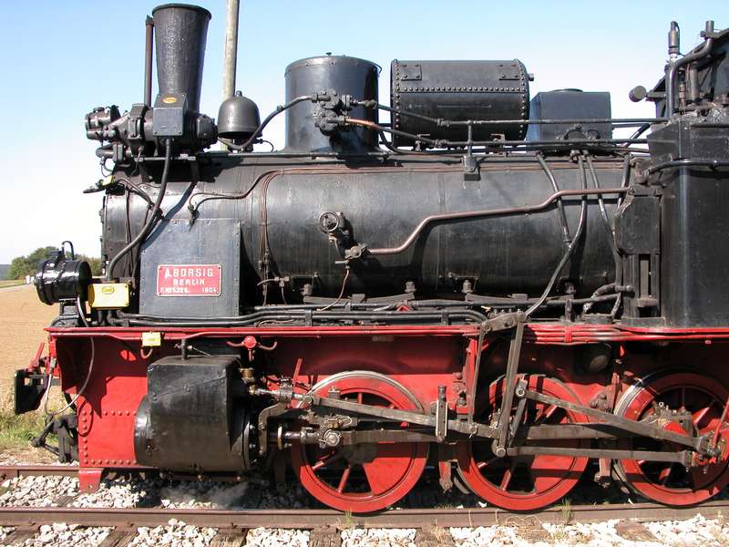

Hi Thomas,
ich hänge Dir hier ein hochauflösendes Teil des Triebwerks der 99 7203 in Amstetten an. Das obere Teil ist gut zu sehen. Das untere gibts bei der Lok nicht. Es sieht so aus, als wäre das obere Teil auch eine seitliche Führung.
Hier das Triebwerk von der Seite. Eine Allansteuerung ist schon etwas schönes ;)

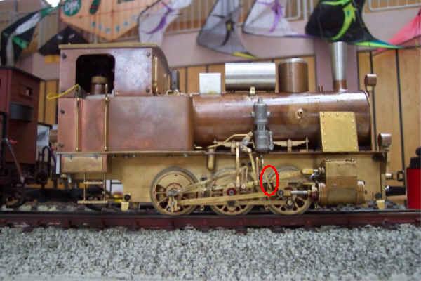

Vielen Dank für Deine Fotos. Da sehen wir ja nun auch deutlich Marcos Erklärung bewiesen, da auf dem Anhang-Bild die aufgeschraubten Gleitbahnen sehr gut zu erkennen sind.
Wie hier zu sehen ist, habe ich das auch ganz richtig bei meiner alten 99021 nachgebaut:
Gut zu sehen: Räder zu klein, Achsstand zu lang, Hängeeisen Steuerung vorne doppelt statt einfach :-( .
Das Trumm unten ist meiner Meinung sowas wie ein Prallblech und zugleich eine "Fangschale", falls Umsteuerung oder Treibstange 'mal abreißen.

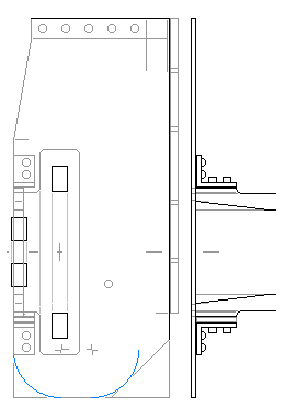

Die Frage hat sich unterdes geklärt, da ich eines der Bellingrodt-Fotos in einer anderen Auflösung und Bilddichte bekommen habe. Das Teil unten gibt es nicht!
Es ist ein witziger Zufall, aber wahr, dass bei beiden Bellingrodt-Fotos bei den Schienen hinter der Lok irgendwelche Steinchen oder so etwas liegen, die genau an der gleichen Position sind.
Karl-Heinz hat geschrieben:Zu sehen ist auf dieser Abbildung auch, dass das Kopfstück der unteren Gleitbahn um 90 ° nach unten abgewinkelt ist.
Stimmt auch nicht. An beiden Gleitbahnen ist eine Verdickung, sie sind mit Winkeln an dem nach vorne hin offenen Träger angeschraubt. Das könnte ungefähr so ausgesehen haben:
Beste Grüße und nochmals vielen Dank für die Hilfe -
