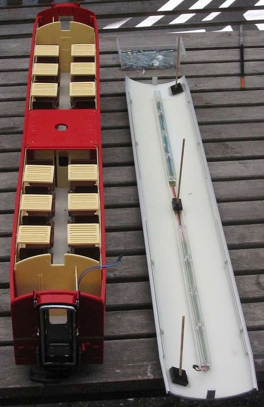

Als Lösung habe ich folgenden Vorschlag.
Es werden drei Halter im Dach eingeklebt (bei mir ABS; Kleber Aceton) und M3-Gewindestangen durch den Wagenboden gefüht und dort verschraubt. Die Stangen laufen durch die WC´s und den Einstiegsbereich und sind somit nicht, bzw. kaum sichtbar.
Kiss_Mitteleinstieg1 (furkabahn)
Auch nach Test in der Mittagshitze bleibt das Dach jetzt stabil auf dem Wagen.

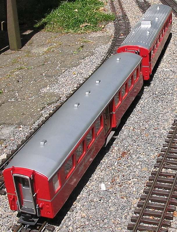

Als optische Verbesserungen habe ich Dachlüfter des LGB Steuerwagens und selbstgebaute masstäbliche Faltenbälge montiert.
Kiss_Mitteleinstieg2 (furkabahn)

Und ach ja, die Faltenbälge sind natürlich klasse, werten den Eindruck des Modells echt auf. Die Dachlüfter - waren die beim Original nicht quer zur Fahrtrichtung ? Ich muss mal durch die Bildergalerien von Haribu und Mapo stromern....

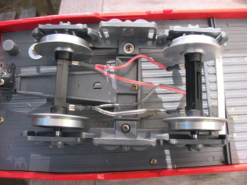

Also zuersteinmal der einfache Teil. Thema Drehgestelle (ist ja bekanntlich mein Liebiglingsthema :wink: )
Die Räder von Kiss wurden gegen Lehmann getauscht und Stege aus 2mm ABS eingfügt:
Kiss_Mitteleinstieg3 (furkabahn)
Der Wagen ist somit voll einsatzfähig.
Bei sehr guter Gleislage auf Innenanlagen kann man die Kissradsätze auch belassen. Bei mir hat es bedingt durch einen Gefällsbruch in einer Kurve nicht gelangt.
Wenn das Seitenspiel der Radsätze zu gross ist helfen zusätzlich Bolzen aus 3mm Rundmaterial die in die Achslager gesteckt werden.

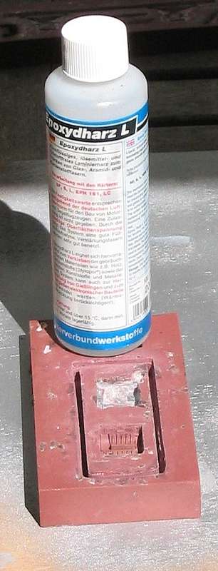

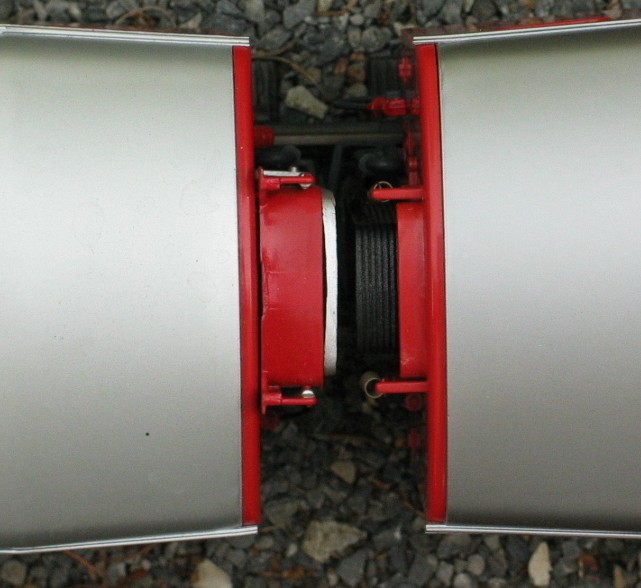

Thema2 Faltenbälge:
Diese sind aus eingefärbtem Giessharz in einer Silikonform gegossen:
Kiss_Mitteleinstieg4 (furkabahn)
Das Ausformen ist allerdings aufgrund der Hinterschneidungen eine Kunst für sich. Am bestem geht es im zähflüssigen Zustand.
Nach dem endgültigen Aushärten folgt noch die Lackierung.
Silikon ginbs bei www.weismetall.de und das Giessharz im Modellbauladen oder bei Conrad.
Die Faltenbalghalter stammen von Lehmann und sind mit etwas ABS verbreitert worden.
Da die Halter für die Faltenbälge am Kiss-Wagen angesprizt sind wurde eine Komplette Änderung der Front nötig.
Die Fronttüren des Wagens sind im Zuge der Aktion auch noch neu entstanden. Diese Entstanden in richtiger Breite in 2mm ABS.
Somit wurde wiederum eine Änderung der Stromzuführung ins Dach nötig.(Bild s.O.)

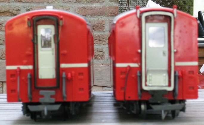

Ich hatte gestern mal einen original Kissmitteleinstagswagen auf meiner Gartenbahn zu Gast, was natürlich zu Vergleichsfotos einlud:
Kissvergleich1 (furkabahn)
Kissvergleich2 (furkabahn)
