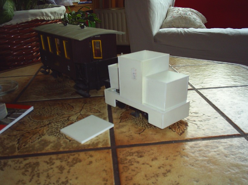

als Grund wählte ich einen FALLER E Train Antrieb in 32 mm Spur.
Bodenruppe mit Fahrwerk (Szigligeti Kerti Vasutak)
Hier ist der Antireb von unten zu sehen:
Faller Fahrwerk von unten (Szigligeti Kerti Vasutak)
Den Werdegang der Aufbauten kann man in den folgenden Bildern gut erkennen. Aus Stabilitätsgründen ist die Bodengruppe mit 0,5mm dickem ABS Platten von hinten verdoppelt.
Wie man unschwer erkennen kann ist das ganze noch nicht fertig, soll aber nach Abschluß der Arbeiten auf meiner im Bau befindlichen Life Steam MICRO Anlage (Destille) als Rangiergerät eingesetzt werden.
ein Vorbau montiert mit Führerhaus (Szigligeti Kerti Vasutak)
Kühlergrill im Bau (Szigligeti Kerti Vasutak)
Motor (Szigligeti Kerti Vasutak)
Motordeckel geschlossen (Szigligeti Kerti Vasutak)
Motordeckel offen (Szigligeti Kerti Vasutak)
Motorvorbau alleine (Szigligeti Kerti Vasutak)
vor der Montage (Szigligeti Kerti Vasutak)
