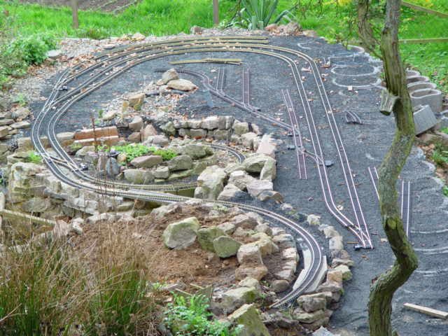

Ich habe endlich angefangen meinen Gleisplan um zu setzen, so weit das geht denn ich musste wieder feststellen das es auf den Plan ging aber Vorort nicht. Was aber nicht so schlimm ist. Ich baue erst den Bahnhof auf dem Schuttberg, nur den inneren Ring :cry: und die Verbindung ohne die Kehrschleife da mir die Schienen fehlen :cry:. So das ich diesen Sommer endlich wieder fahren kann.:lol:
Gruß Manuela

Ich bin wieder etwas weiter gekommen, ich glaube bis zum Sommer kann ich erste Mal fahren. Schienen, Brücken, Kabel und der Bach müssen noch verlegt werden. Dann muss ich noch ein Gartenhaus aufstellen für die Steuerung.
Die unter Trasse ist die Strecke die vom Bahnhof um den Teich führt und die obere Trasse geht dann zurück zum Bahnhof
