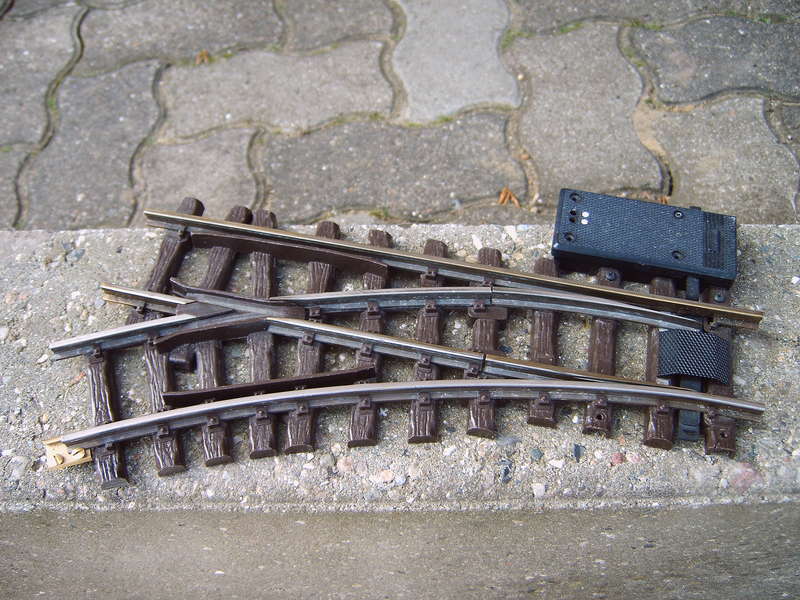

Hallo in die Runde
Ich habe vor drei Jahren einige Gleise und eine Weiche mit dem Galvanisiergerät von Conrad bearbeitet. Die Gleise lagen danach fast ein Jahr im Garten. Seit dem Umzug aufs Festland habe ich sie noch nicht wieder benutzt. Ich werde morgen mal eine Weiche herauskramen und fotografieren.
Ich hatte meine Schienen allerdings vorher nicht poliert.

Re: Messinggleise reinigen und selbst vernickeln?
Hallo in die Runde
Ich habe die Weiche gefunden und zweimal fotografiert.
Einmal in der Sonne (1)und einmal im Schatten (2).
Es ist nur der abbiegende Teil vernickelt.
MFG
Alfred
Vernickeln (UKB)
MFG
Alfred
