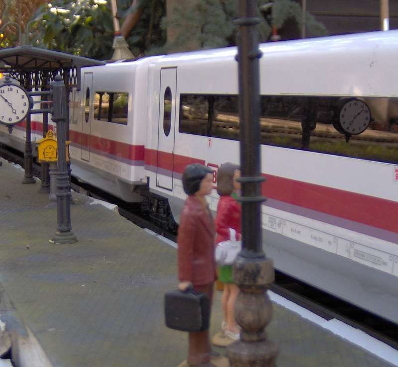

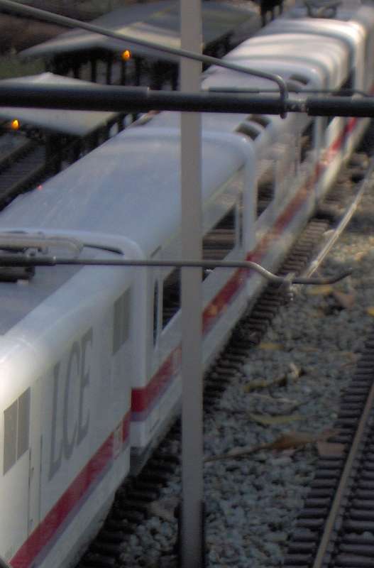

mittlerweile habe ich meinen LCE mit den Fenstern fertig. Da es bei mir aber an Geschicklichkeit, Gerätschaften und Knowhow scheiterte, habe ich jemanden gefunden (Klaus Trültzsch) der das für mich hat machen lassen.
Vielen Dank Klaus.
Vielen Dank Klaus.
