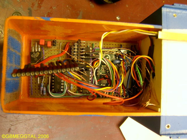

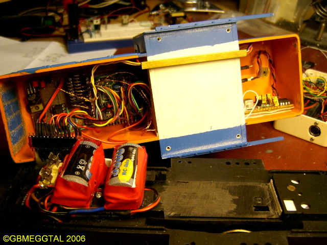

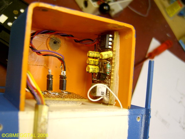

Ich habe meine Funksteuerung mit dem CControl und 433 Mhz Sender und Empfänger von Conrad gebaut.
Die Vorteile einer selbst gebauten Fernsteuerung sind, dass ich die individuellen Bedürfnisse berücksichtigen kann.
Habe einen Gashebel montiert wie sie bei einer Diesellok vorkommt. Bei Neutralstellung läuft die Lok im Leerlauf weiter.
Es wurde so programmiert das die Lok nach einer gewissen Zeit stehen bleibt, wie beim Auto.
Funkfernsteuerung_01 (GBMEGGTAL)
Eigenbau Fernsteuerung mit CControl und 433Mhz Sender.
Funkfernsteuerung_02 (GBMEGGTAL)
Handsender
Funkfernsteuerung_03 (GBMEGGTAL)
Lok Empfänger
Funkfernsteuerung_04 (GBMEGGTAL)
Lok Empfänger
Funkfernsteuerung_05 (GBMEGGTAL)
433 Mhz Funkempfänger
Funkfernsteuerung_06 (GBMEGGTAL)
Lok Empfänger
Die Schaltung funktioniert gut ausser das der Empfänger an gewissen stellen im Keller kein Empfang hat. Die 433Mhz Sender/Empfänger sind sehr einfach aufgebaut und der Motor ist noch nicht entstört.
Werde jetzt versuchen meine alte Digitrax DDC Anlage umzubauen.
Mit 433Mhz Sender und Empfänger werde ich das DDC Signal übermitteln.
So kann ich normale DDC Empfänger verwenden und kann die Funktionen nutzen die moderne DDC Empfänger bieten, geregelter Motor, Sound usw. und mir die aufwändige Programmierung im CControl ersparen. Kommt dazu dass die Motorenansteuerung mit 2kHz in den Ohren sehr unangenehm ist
