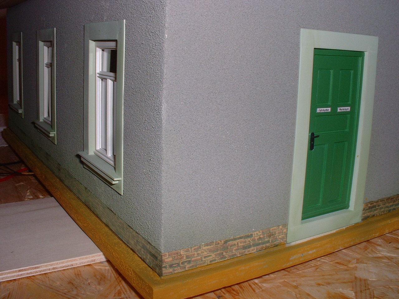

hier ist Helgis Ergebnis, Vogelsand ist m.E. ziemlich fein, und ich habe diesen dann noch mit einem Teesieb gestreuselt.

Re: Kleinlok-Schuppen für Regelspur
hier meine beschriebene Putz-Variante.
Die Fenster habe ich gleich mit lasern lassen.
Schaut noch einmal in den Link, das Tor ist nun auch eingehangen ...
Torsten
