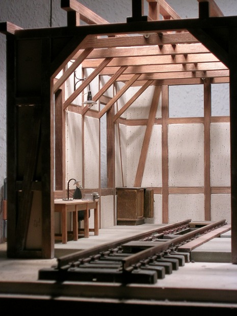

Kleinlok-Schuppen für Regelspur
- Torsten Schoening
- Beiträge: 372
- Registriert: Mo 17. Mär 2003, 09:24
- Wohnort: Dresden
über den genannten Lokschuppen findet ihr hier etwas:
http://spannwerk.buntbahn.de/phpBB2/vie ... fd460#4550
Torsten
Torsten

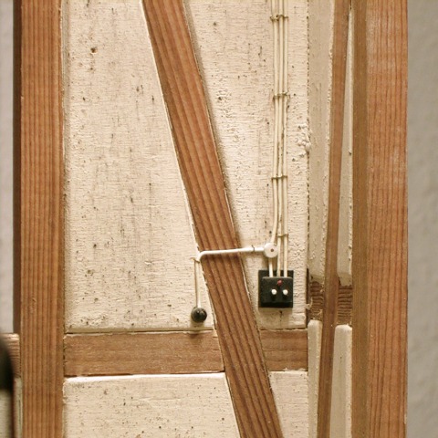

Hallo Torsten ,
ich habe an meiner nie fertig gewordenen Kirche den Putz mit
Dispersionsfarbe gemacht . Mit Abtönfarbe an gemischt , dick aufgetragen
und kurz vor dem Festwerden mit einem harten Pinsel abgetupft .
Ich finde so schlecht schaut's nicht aus , bis auf den Riss im Holz .
Fertig und freilandtauglich ist das natürlich nicht

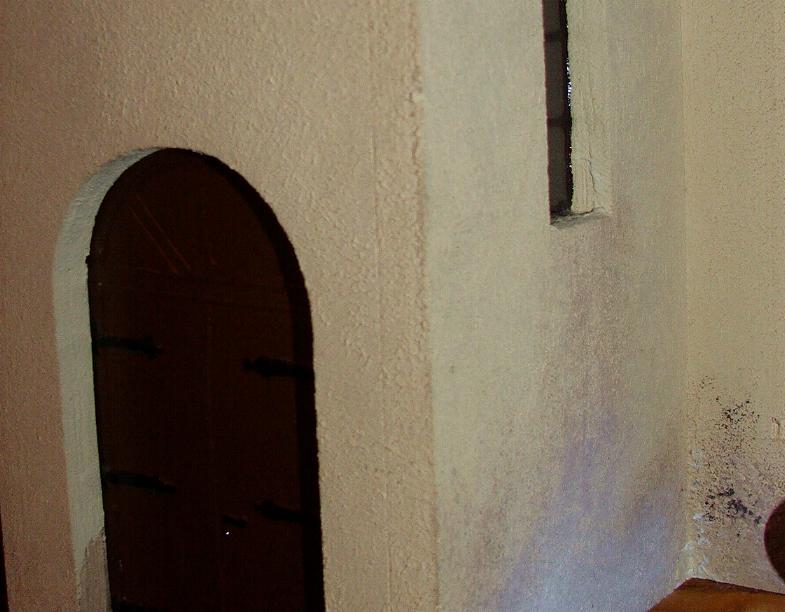

Hallo Torsten,
Dein Schuppen gefällt mir sehr gut. Wir haben ja eben schon ein paar nette E-Mails zum Thema ausgetauscht.
Ich habe bei meinem leider seit Jahren unfertigen Modell den Putz mit dicker Farbe und Brikettasche darin aufgetragen. Die ist so feinkörnig, dass sie selbst in H0 noch plausible Ergebnisse erbringt. Aus normaler Betrachtungsentfernung bei 1:22,5 sieht das so aus:
Dieser IIm-Schuppen ist übrigens kaum größer als Deiner, schätze ich 'mal.
Bei näherem Hinsehen wäre es jedoch pfiffiger gewesen, die Sperrholz-Kassetten mehrfach zu füllern und zu schleifen, denn im Streiflicht schimmert leider immer noch die Holzmaserung durch:
Sag' 'mal: Wie hast Du Denn die Fenster gebaut? Auch gelasert? Ich rätsele noch herum, wie ich das bei meinem Lokschuppen lösen soll.

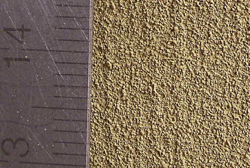

hier ist Helgis Ergebnis, Vogelsand ist m.E. ziemlich fein, und ich habe diesen dann noch mit einem Teesieb gestreuselt.

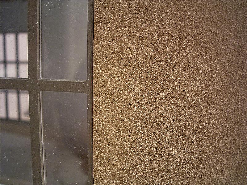

hier meine beschriebene Putz-Variante.
Die Fenster habe ich gleich mit lasern lassen.
Schaut noch einmal in den Link, das Tor ist nun auch eingehangen ...
Torsten
