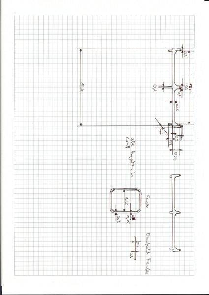

Hier noch die schon lange versprochenen Skizzen:
Skizze 222 (RhBler)
MfG Stefan
Skizze 222 (RhBler)
