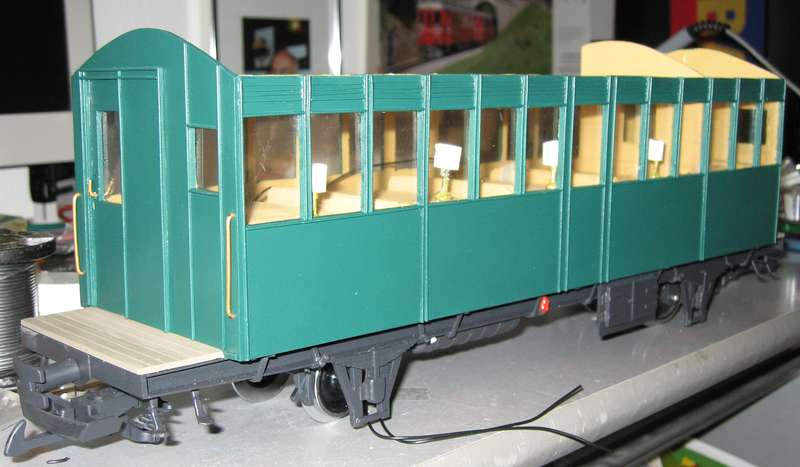

Es ging endlich weiter. Der Wagenkasten wurde gespritzt, ebenso der Boden und die Inneneinrichtung. Das ganze wurde zusammengebaut und die Messinggriffe wurden auch angebaut.
Im Moment beschäftige ich mich mit der Elektronik fürs Licht. Im einen Küchenschrank wurden 4 parallelgeschaltete Kondensatoren (35 Volt/ 1000Mikrofahrad) eingelaeimt, welche später das Flackern verhindern werden.
Die Lampenschirme sind noch nicht ausgerichtet, ansonsten sind die Lampen aber gut gelungen.
Hier noch zwei Bilder:
Filisurstübli (RhBler)
Inneneinrichtung Filisurstübli (RhBler)
Ich denke,. den grünton habe ich relativ gut getroffen. Was meint ihr??
Ich bin auf eure Meinungen gespannt.
MfG Stefan

ich bin begeistert. Besonders die detaillierte Inneneinreichtung gefällt mir gut. Der Farbton st auf den Bildern bedingt durch den Blitz schlecht zu beurteilen. Ich würde sgagen, dass der Ton zu hell ist, was allerdings wirklich wahrscheinlich am Blitz liegt. Versuch doch mal ein Foto bei Tageslicht zu machen, damit wir die Farbe besser beurteilen können.

Hi Stefan,
dein Filisurerstübli sieht klasse aus!
Die Inneneinrichtung gefällt mir gut, fehlen noch einige Preiserlein, dann wäre die Sache perfekt.
In der MIBA 05/05 wurde der Bau des Jumbo-Speisewagens beschrieben, selbst geätztes Besteck und gefüllte Teller wurden verwendet. Aber man muss es nicht gleich übertreiben... :wink:

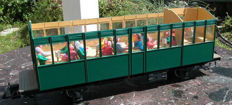

Ich habe heute noch ein Bild im Freien ohne Blitz gemacht. Mittlerweile ist der Wagen mit Selbstgebauten Figuren gefüllt worden. Der Weiterbau stockt, weil ich mir die Halter für die Birchen und die Birchen für die Restliche Beleuchtung fehlen.
Hier ein Bild:
Filisurstübli mit Personen (RhBler)

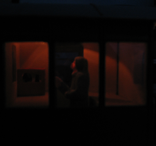

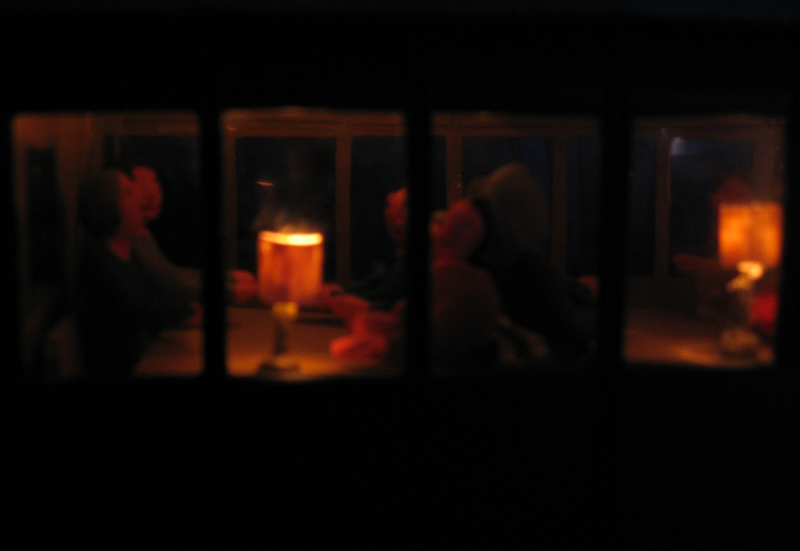

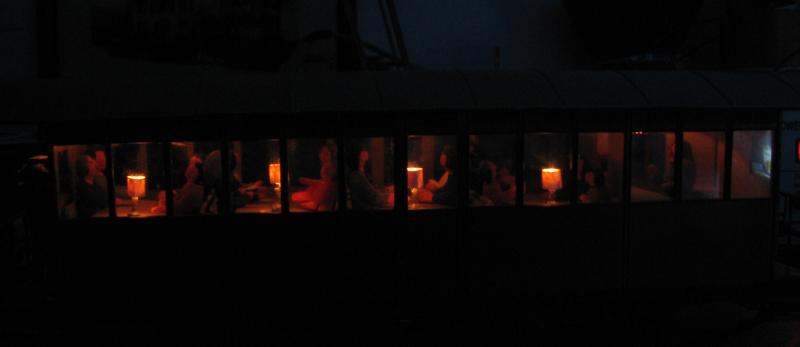

Ich habe noch ein Paar Fotos gemach:
Beläuchted (RhBler)

Die Tischlampen (RhBler)

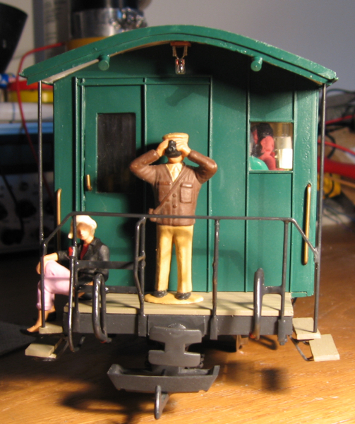

Das Gestänge vorn ist aus Messing. Die Bremsschläuche sind auch aus Messing(1,5mm) und darüber wurde ein Schrupmfschlauch gezogen. Die Stecker unten sind einfach mit etwas Lötzin gemacht und dann rot angemalt.
Die Steckdosen obensind aus Messing. Da ich keine Drehbank habe, musste ich etwas basteln, um die Dosen herzustellen. Dazu habe ich das Rundmessing in die Bohrmaschiene eigespannt und dann mit einer Schleifscheibe und dem Proxxon Maschienchen eine vertiefung reingeschliffen. Dadurch entsteht der eindruck des Deckels. Man sieht, es geht auch, wie Christoph gesagt hat, mit einfachen Mitteln.
Hinten rude noch ein Schlitz reingeschliffen, damit es gut befestigt werden kann, denn Messing und Kunststoff hält nicht so super zusammen. Aber so hälts sehr gut.
