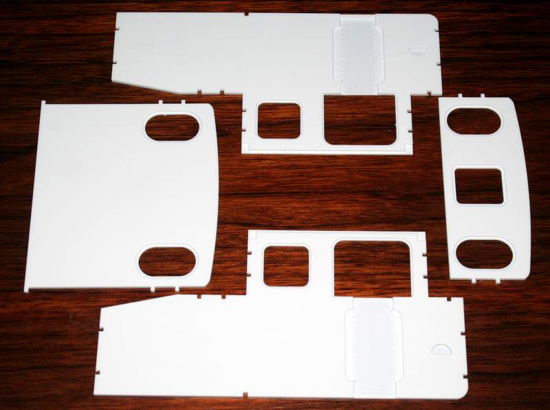

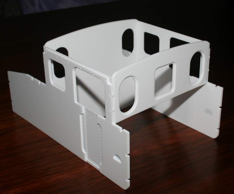

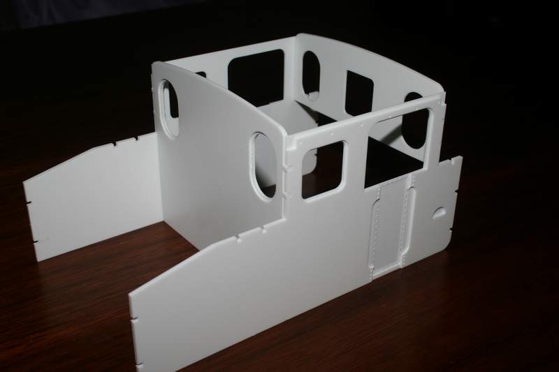

auf Initiative von vodeho sen. & jun. wurde das Projekt einer 99 5201 der NWE geboren.
Antriebsmäßig wird auf die 99 5001 aus Nbg. zurückgegriffen.
Im Rahmen dieses Themas soll in loser Folge über die Baufortschritte berichtet werden.
Ausgangspunkt waren vodehos Zeichnungen der Einzelteile nach den Skizzen in der Harz-Bibel.
Die Zeichnungen der Einzelteile waren passgenau vorbereitet für eine CNC-Labsägetechnik :lol: :lol: :lol: .
Dank mir vorliegender Fotos vom Vorbild konnte ich die flachen Teile um einige gefräste Details erweitern.
Wie die ersten Stellproben zeigen, passen die Teile :lol: :lol: :lol:
Wegen fehlenden Materials muß aber erst einmal eine Pause eingelegt werden.
