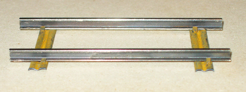

Da ich mich gerade dranmache einige Module in 26,7mm-Spur zu bauen,
( phpBB2/viewtopic.php?t=4749 )
möchte ich dabei modellgleisbaumäßig mal einiges Neuland betreten.
Denn anders als die, im Modellgleis bisher (fast) ausschließlich eingesetzten
Holzschwellen, waren bei den Vorbildern mindestens genauso verbreitet,
Gleisrahmen mit Stahlschwellen. Die gab es in unterschiedlichen Profilen
und Formaten, die im maßstäblichen Modell aber alle recht zierlich sind.
Dementsprechend noch winziger sind die Schwellenbefestigungselemente,
wenn man sie denn sehen sollte. Deren gibt es reichlich mit unterschiedlichem
Schwierigkeitsgrad: Mit Klemmplatten geschraubt oder genietet, mit Klammern,
Winkeln oder Aufpressungen, genietet oder geschweißt direkt an den Schienenfuß.
Aber bei länger liegenden Gleisen ist das meistens kaum bis garnicht zu sehen
unter Bewuchs, Sand, Moor, Waldboden oder dergl.
Deshalb werde ich wahrscheinlich vorwiegend eine Befestigung mit Schienennägeln
durch vorgebohrte Löcher in die Holzplatte verwenden, ähnlich wie auf Holzschwellen.
Das ist dann von der Befestigung her nicht aufwändiger als dort, und statt dem
Altern des Holzes, kommt hier das Rosten dazu. Da muß ich noch was üben.
Wenn die Technik ausgereift ist, und eine Form für etliche Meter Nutzen fertig,
könnte ich Interessierte sicher auch ein paar Schwellen abzweigen.

die Schwellen sehen schon mal gut aus. Was ich leider vermist habe ist ein Hinweis, woraus du die Schwellen eigentlich machst? Hast du eine Prägemaschine oder ähnliches gebastelt?
Gruß vom Gerd, der solche Schwellen gerne in 1:5 hätte ;-)

Waldbahner schreibt:
…woraus du die Schwellen eigentlich machst?
Habe ich glatt vergessen zu erwähnen, bzw. wenigstens Stahl in „ …" zu setzen.
Die ganze Vorgeschichte gibt es mal unter Privatbahnen/Feldbahn ausführlich.
Für Insider phpBB2/viewtopic.php?t=4579
Hier noch mal ganz kurz, die „Stahlschwellen" werden tiefgezogen aus Kunststoff,
Materialversuche laufen noch. Es darf ja elektrisch nicht leitend sein in 1 : 22,5.
Von den Abmessungen her ginge 1:5 natürlich auch noch. Aber ich denke mal,
diese Schwellen müssen da ja richtig was zusammenhalten. Ob man dafür was
passend stabiles bekommen kann, müßte man ermitteln. Weiß ich jetzt nicht.
Schöne Feldbahnergrüße
Berthold

Ich denke ich werde aus Kostengründen erstmal bei Holz bleiben. Allerdings kam mir die Idee, Blechplatten mit den nötigen Schraublöchern zu lasern aus 1.5 oder 2mm Stahlblech, welches dann in einer hydraulischen Presse in Form gebracht werden können. Aber das klingt recht aufwendig und bei den Stahlpreisen auch Kostspielig.

@ Waldbahner: Um so dickes Material umzuformen braucht mal leider schon eine recht große und stabile Presse. Ein bekannter von mir hat das mit nem Wagenheber versucht, aber anstatt die Bleche richtig fertig zu pressen, hat sich seine Vorrichtung zerlegt... :shock:
