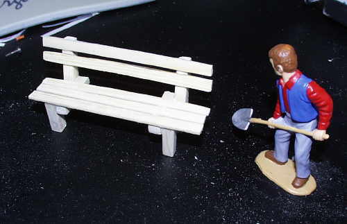

meine Auge fiel heute Nacht auf die vielen Kanthölzchen die da durch die Luft fliegen... Da läßt sich doch was basteln...
Meine Tochter war so nett, mir einige der Kanthölzchen einzusammeln, siehe Bild.

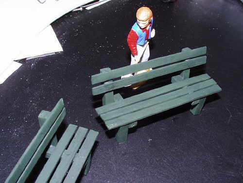

Wir haben die Hölzer mal grob abgewaschen. Je nach Rakete sind größere oder kleinere quadratische Hölzer dabei. Nach Maßen der nächst besten Bank entstand eine kleine Holzbank. Pro Rakete kann ca. eine Bank entstehen.
Wir haben die Hölzer angeschliffen und dann getrocknet.
Wer die Bank nachbauen möchte:
Sitzfläche, Lehne: 5 St 100 * 5 * 2 mm
Füße vorne 2 St 22 * 5 * 5 mm
Füße hinten 2 St 50 * 5 * 5 mm
Träger unter der Sitzbank 2 St 30 * 5 * 5 mm
Zuerst die hinteren Füße mit der Lehne verkleben
Träger mit Sitzflächen verkleben (Breite hintere Füße beachten!)
vordere Füße ankleben
die beiden verbleibenden teile zusammenkleben
ggf. schleifen
Viel Spaß
Grüße und ein gutes Neues
Solaris

Mittlerweile sind die Bänke schwarzgrün. Die zweite Bank hat übrigens die beste Ehefrau zusammengebaut. Ich konnte es kaum glauben als ich hinter mir hörte, "darf ich auch mal?" :-).

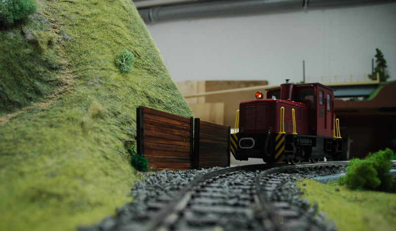

Zum einen ist ein Steinschlagschutz an der neuen Strecke entstanden. Der Berg ist dort bedrohlich steil und wir wollen die Schienen ja schützen. Der Schutz besteht aus Messing-U-Profilen, schwarz gestrichen und noch völlig rostfrei... Die Bretter sind die längs geteilten Raktenstäbe. Dankbarerweise waren waren die Bretter durch den Raktenstrahl schon vorgeschwärzt.

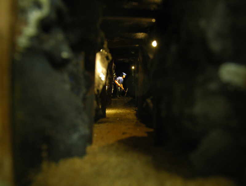

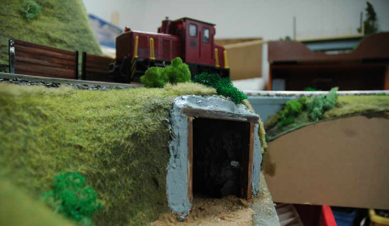

Ebenfalls an der neuen Strecke gibt es einen Eingang zu einem kleinen Bergwerk, auch dort sind die "Balken" verbaut. Bei einem Blick in das Bergwerk sieht man sogar jemand am Ende des Stollens "pickeln" damit die Decke nicht einfällt sind dort ebenfalls Balken zur Abstützung der Decke vorhanden.
