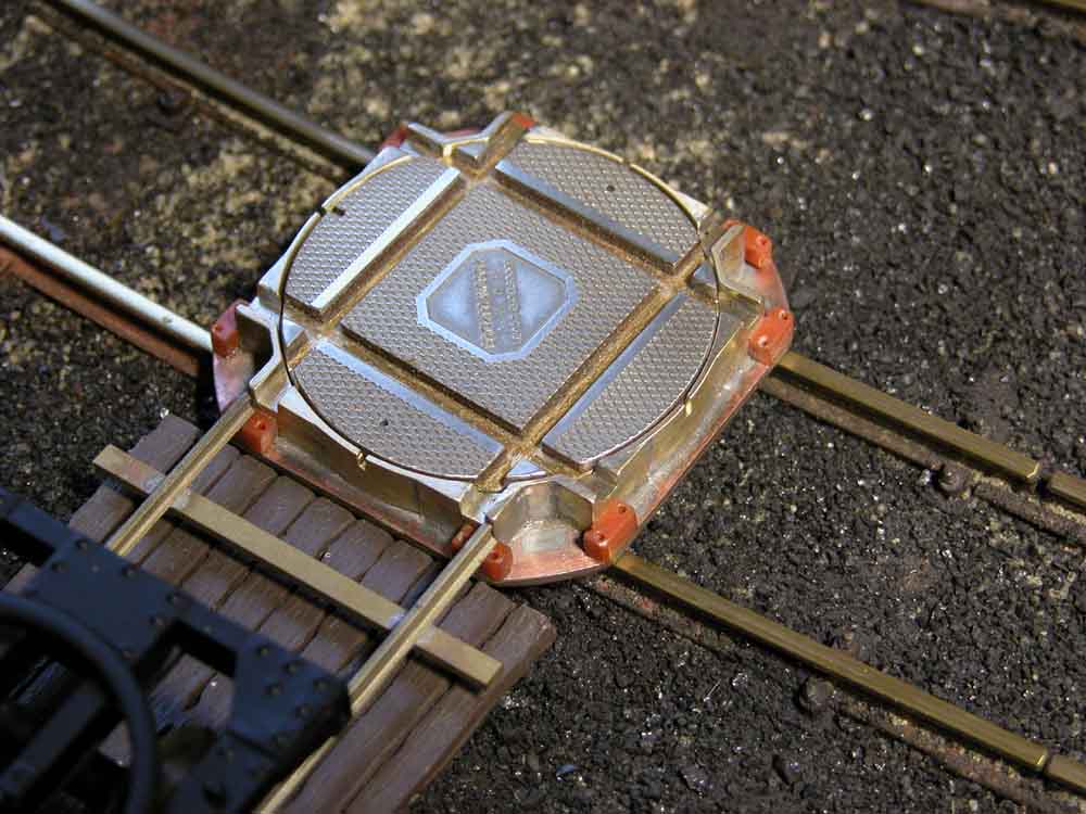

Diese oder ähnliche Drehscheiben wurden in Ziegeleien, Gutshöfen und Stallungen im Handverschub sowohl draussen wie auch im Rauminneren eingesetzt und sind darum so konstruiert, damit sie bodenbündig eingepflastert und somit auch von anderen Fahrzeugen befahren werden konnten.
Für uns als Modellbahner ist es aber sicher von Vorteil wenn diese mindestens in einer Richtung elektrifiziert werden können, damit für eine Diesellok nicht vor der Drehscheibe Endstation ist.
Das Konzept zielt ja in diese Richtung, was für mich ausreichend wäre.

Wenn es sich um Elektrifizierungs-Konzepte dreht, bin ich gerne behilflich. Ich habe schon mehrere kleine Drehscheiben gebaut. Hier ein Beispiel: fotos/showphoto.php?photo=17029&size=big&thecat=6701. Die Variante mit einem stromführenden Schienenpaar halte ich für machbar, mit beiden wird's arg schwierig, da muss ich den Vorrednern recht geben.

Für die elek. Befahrung sind Mir da auch schon ein paar
Gedanken gekommen .
Mit hilfe von 4 Pilzschleifkontakten, die in die Scheibengrube
eingelassen werden und um die elek. Verbindung herzustellen
und gleichzeitg die Feststellung der Plattform
gewährleisten könnten.

Die Drehscheiben für 26,7 mm ist nun auch fertig,
und kann zusammen mit der 30 mm Variante
zum Gießer gebracht werden .
Es sind die nicht elektr. und die elektr. Ausführung.
