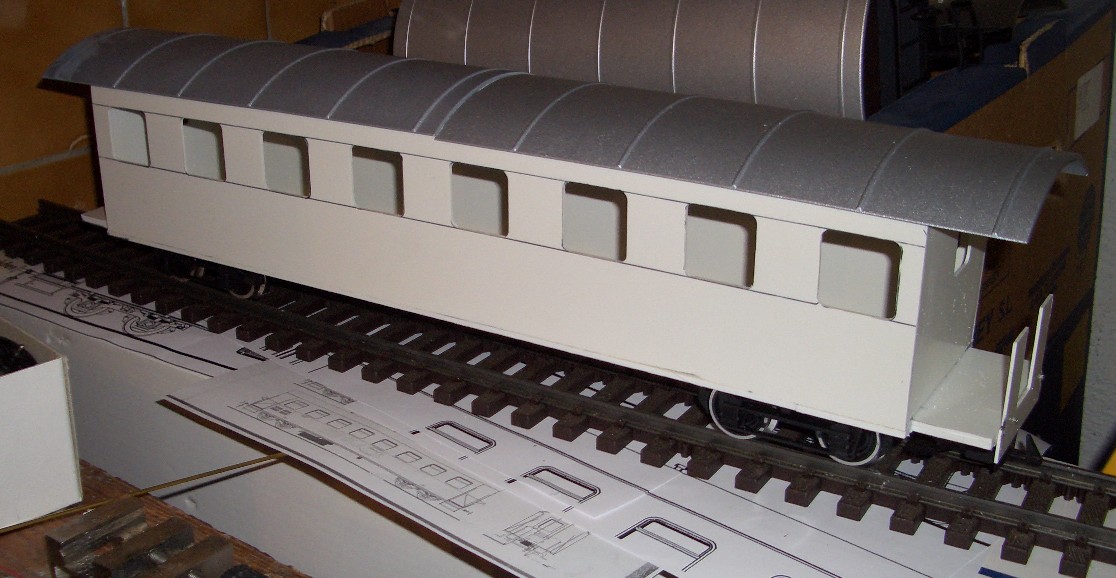

obwohl mein erster Selbstbau noch nicht vollständig abgeschlossen ist (hier warte ich noch auf ein paar Ersatzteile), wage ich mich nun schon an den zweiten.
Dies auch aus dem Grunde, weil ich leider keine passenden Wagen zu meiner neu erworbenen Harz-Lok besitze.
Daher habe ich mich an den Bau eines 8-fenstrigen Reko-Wagen gewagt.
Entsprechende Skizzen fand ich in dem Buch von Schweers & Wall über die Harzer-Schmalspurfahrzeuge. Diese habe ich mittels eines Kopierers entsprechend vergrößert und als Grundlage für den bisherigen Bau benutzt.
Als Material habe ich Poly-Platten verschiedener Stärken benutzt. Die Drehstelle sind vorerst von einem LGB-Wagen geborgt (diese dürften wohl allgemein bekannt sein). Das Wagendach ist ebenfalls aus LGB-Teilen entstanden. Zwar ist die Wölbung nicht 100% Original (etwas zu schwach), aber diesen Kompromis bin ich für mich eingegangen.
Hier nun die Fotos ...

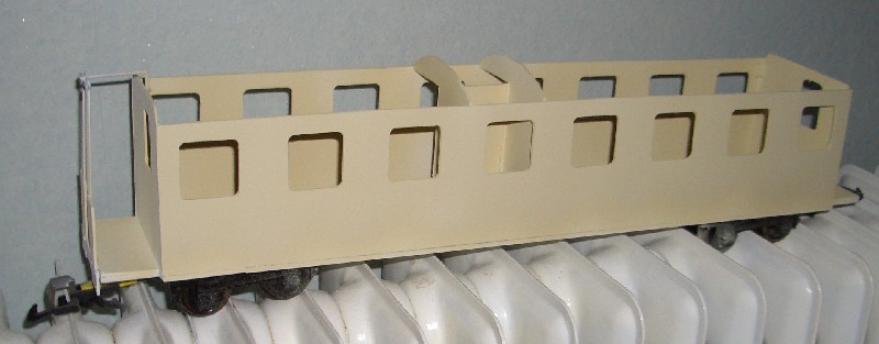

nach längerer Pause geht es nun in kleinen Schritten weiter voran: die Drehgestelle sind montiert, die Kupplungsdeichseln ausgetauscht und verlängert. Das Bühnengeländer auf der eine Seite bereits größtenteils fertig.
Die erste Fahrprobe verlief allerdings noch nicht zufriedenstellend, da ist noch etwas Feinschlief notwendig.
Aber er war heute zum erstenmal auf den Gleisen.
Wenn das Wetter mitspielt, dann werde ich vielleicht in den nächsten Tagen mit dem lackieren beginnen.

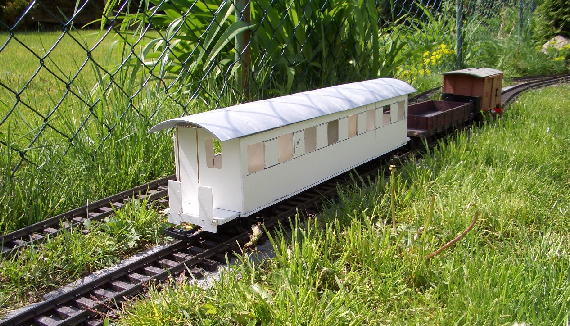

inzwischen gibt es nun doch mal wieder kleine Fortschritte beim Bau. Die Grundierung habe ich bereits vor 3 Wochen vorgenommen und nun am Wochenende mit dem Lackieren begonnen.
Als Farbe habe ich dabei Ral 1014 - hellelfenbein genommen. Das ist nun zur Zeit schon ein sehr heiles Thema (siehe auch Kiss-Wagen).
Da bei mir der Bau immer sehr lange dauert, frage ich mich schon, ob ich dies noch vor den Kiss-Wagen schaffe.

auch wenn momentan viele Buntbahner in Schkeuditz sind oder waren, so habe ich es doch geschaft vorher noch ein Stück weiter zu lackieren und kann nun nach der Rückkehr den Zwischenstand einstellen.
Hier also die erste Seite mit dem 2. Farbauftrag.
