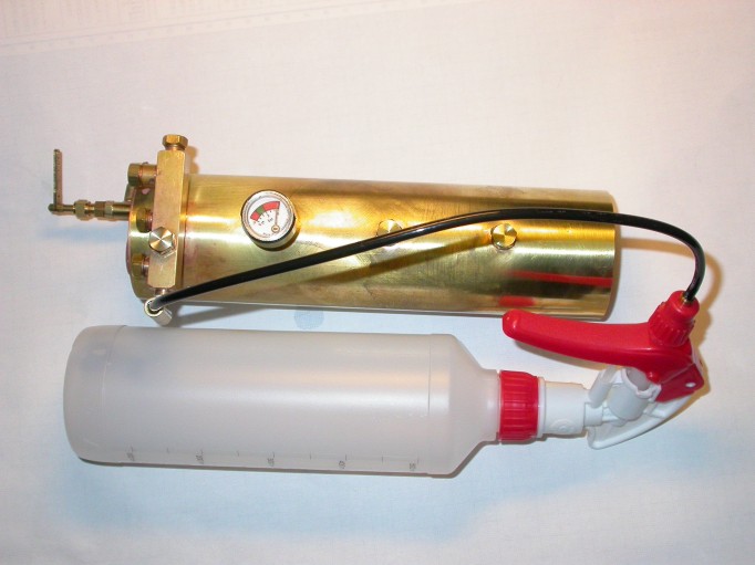

Die Kesseldruckprüfung hat leider ein kleines Loch, an der Naht um das CU Rohr, aufgedeckt. Welches durch das Problem mit der Brennerleistung zustande kam.
Nachdem ich das Loch ausgeschliffen und neu gelötet habe, war die Prüfung mit 6 Bar erfolgreich.
Habe den Test mit der Pumpflasche von Regner durchgeführt.
