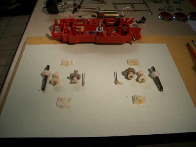

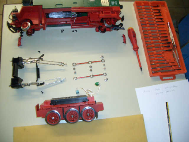

Hierfür wurde die Lok auseinandergeschraubt (Bild 1und 2),
Bild2klein (Eisenbahner)
[/img]
Tisch, Schaumunterlage, passendes Werkzeug, Notizzettel und Stift bitte vorbereiten. Die Gehäusehälften des Getriebes und das Getriebe selbst wurden vermessen. Das Originalgetriebe besitzt eine Untersetzung von i=0,058824 über eine 2-gängige Schnecke mit einem Schrägzahnrad mit 34 Zähnen. Ziel war es die Geschwindigkeit der Lok zu halbieren.

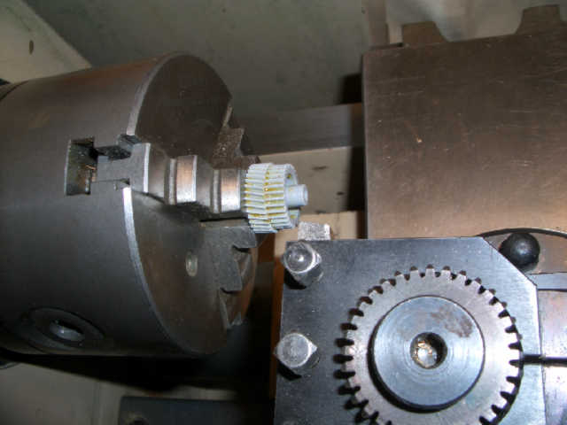

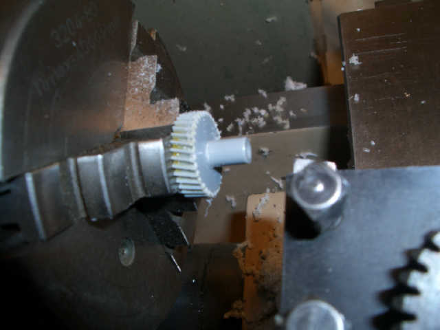

Bild 3 und 4: Schneckenzahnrad: Ersatz des angespritzten zweiten Zahnrads 31 Zähne durch ein Neues mit 20 Zähnen.
Bild3klein (Eisenbahner)
Bild4klein (Eisenbahner)

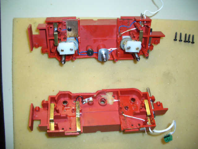

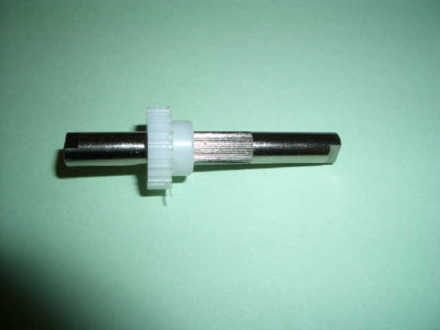

Bild 5: Radachse: Austausch des Zahnrades gegen ein Rad mit 28 Zähne, versetzt montiert.
Bild5klein (Eisenbahner)

Aufziehen von 2 Zahnräder mit 18 und 26 Zähne auf die 4mm dicke Welle (hierbei auf Zugabe von 3/10 mm im Bereich der Zahnräder achten).
Bild 6 und 7:Alle Bauteile zusammen in eine Getriebehälfte einbauen und dann die zweite Gehäusehälfte aufsetzen.

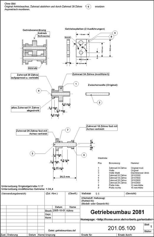

Zeichnung des Getriebes:
getriebeumbau (Eisenbahner)
