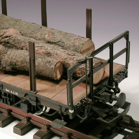

Hallo Arnold!
Das hier ist Lärche:
Das gefällt mir eigentlich ganz gut von der Rinde her.
[editiert] Ach so, jetzt habe ich das Wichtigste vergessen. Etliche Lärchenäste lagern bei mir draußen im Hof, seit zwei Jahren und ohne Wetterschutz. Die Rinde ist noch dran. [/editiert]
