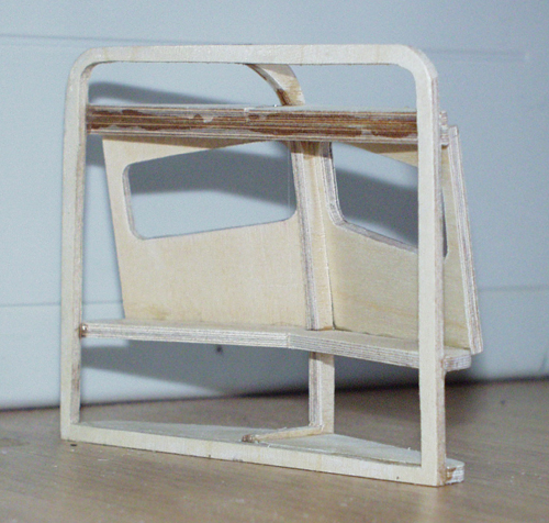

Hallo Leute.
angeregt durch den Straba-Thread habe ich gestern meinen angefangenen GT-12 ausgebudelt. Grund für die einjährige Baupause war, daß ich die verfluchte DüWag-Nase nicht hinbekomme... Sie sollte aus Holz sein und möglichst dem Vorbild entsprechen. Hat einer von euch eine zündende Idee welcher er mir mitteilen möchte ??
Hier noch mal ein Bild dieses Sorgenkindes
Gruß, Gerd

Hallo Bernd,
deinen Borgward habe ich auf deiner Seite schonmal bewundert.
Die Idee mit den Spanten hat was.. Ist aber mit der Fensteröffnug so ne Sache. Bei deinem Borgwardauflieger sind die Fenster ja eckig... Beim DüWag sind die Fenster zum einen Schräg liegend eingesetzt, dann noch in der mitte getrennt und abgewinkelt... Leider habe ich kein brauchbares Foto davon da man es nur schwer in 3D fotographieren kann...
Momentan experimentiere ich meinem Kopf damit das ganze in einer Sandhexen-Bauweise (Sandwitch) anzugehen... waagrechte Scheiben aus 10mm Sperrholz übereinander kleben und dann irgendwie das Fenster da hinein wurschteln.
Gruß vom Gerd

Hi Bernd,
Das wäre auch noch ne Idee... nen Heißluftföhn zum Erwärmen des Kunststoffes wäre vorhanden... Ich werde mich wohl doch mal wieder mit Block und Zollstock nach Bad-Dürkheim aufmachen müssen um nen paar Maße abzunehmen...
