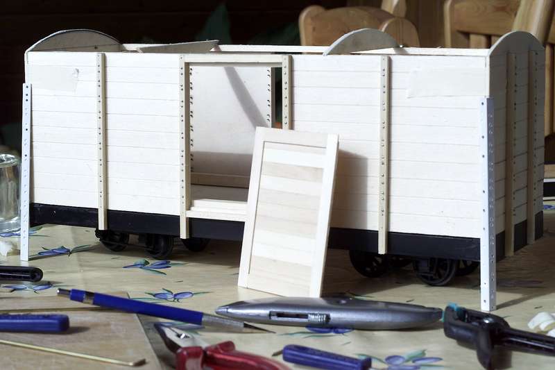

im letzten halben jahr sind ein OOw 96-02-ff und ein bei der MPSB aus einem ausgebrannten fakultativwagen aufgebauter personenwagen 960-2ff entstanden.
der kasten des OOw wurde aus 3 mm sperrholz und verschiedenen plastruct-profilen gebaut. das fahrgestell entstand aus alfer-profilen 15x15 als längsträger und 19x10 als kopfträger. die drehgestelle sind von LGB. es fehlen noch die eckprofile aus alu 7x7, die sind gerade beim lackieren.

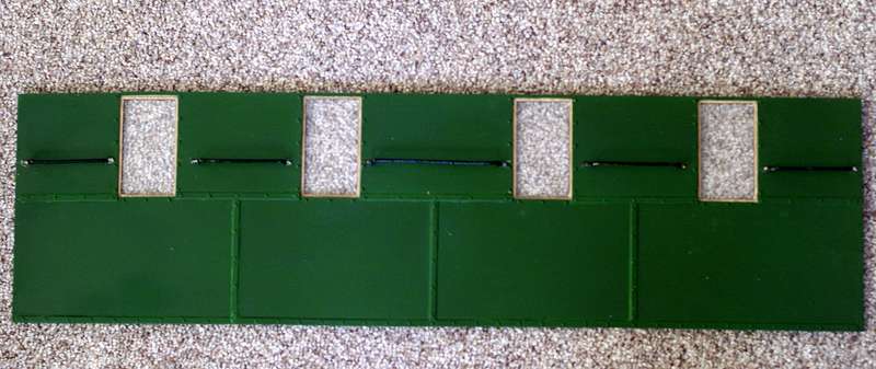

der aufbauwagen wurde seinerzeit mit einem holz-wagenkasten gebaut und in den 50ern beblecht. die beblechte variante entsteht gerade aus pvc. die seiten- und stirnteile wurden per cad konstruiert und auf klebefolien ausgedruckt. diese wurden auf die pvc-platten aufgeklebt und ausgesägt. da der kasten in 1:13 über 50 cm lang ist, wurden die seitenwände aus zwei teilen zusammen gesetzt. plastruckt-strips wurden aufgeklebt und mit vario-helikopter-nieten versehen. das fahrgestell entstand wieder aus alfer-profilen. drehgestelle sind von herrn ilgner.
bei diesem wagen würde ich inzwischen einiges anders machen. das fahrgestell wird für den nächsten fakultativwagen aus alu-prilen entstehen, da die plast-profile durch holzleisten verstärkt werden mußten. die klebefolientechnik ist auch nicht optimal, da hinterher ein haufen zeit zum reinigen der kleberreste nötig ist.

ich habe meine arbeitsfreie zeit genutzt, um wieder ein bißchen zu basteln.

inzwischen habe ich mich am lackieren der wandteile versucht. genutzt habe ich tamiya-spray und klarlack aus der dose. richtig zufrieden bin ich nicht, es ist etwas zu fleckig - da muß ich wohl noch mal ran.
zwischenzeitlich habe ich alle nötigen griffstangen aus ms-rohr 2 mm gebogen und grundiert. die kehlen der biegestellen habe ich verzinnt, damit sehen sie auf der innenseite der biegung nicht mehr so platt aus.
auch ist das bühnengeländer verlötet. ms 6x6.

von harald sind die laserteile für fensterrahmen, tür und dach eingetroffen. so konnte ich heute die wandteile fertigmachen.
07 Bühne (paule)
08 fertige Seitenwand (paule)
09 Stirnwand mit Tür (paule)
zwischenzeitlich habe ich was neues angefangen:
01 Stellprobe Rohbau (paule)
