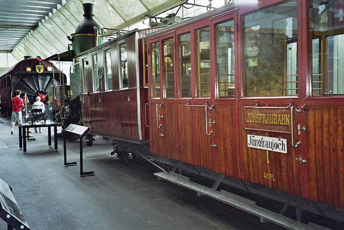

eine Ergänzung zu den Fahrzeugen. Im Verkehrshaus von Luzern kann man ein Fahrzeug aus der ersten Generation der Jungfraubahn besichtigen.
Es handelt sich um die nach dem Konstrukteur benannte Bauart Rowan. Dabei ist der erste Wagen mit seinem Rahmen direkt mit der Lokomotive verbunden und verbessert durch sein Gewicht das Fahrverhalten der Antriebseinheit. Diese Konstruktion ist auf dem Bild ganz gut ersichtlich.
Hans-Jürgen :schaf:
