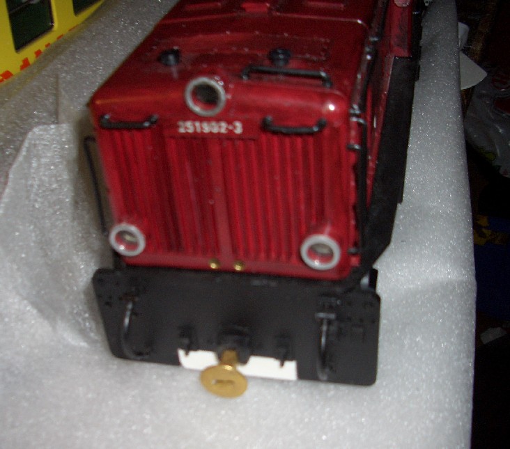

Hallo Floedo,
die V51 und die V52 unterscheiden sich hauptsächlich nur durch ihre Spurweite (V51 750mm, V52 1000mm) und die Pufferbohle.
Leider haben die Lehmänner aus unerfindlichen Gründen die V51 nachgebaut :evil:
An den Bildern kannst Du die Unterschiede erkennen.
252_901_Front (NorbertL)
251_903_Front (NorbertL)
V52_LGB_Front_001 (NorbertL)
Ich werde die Pufferbohle meiner Lok noch an die V52 anpassen und neue Nummern anbringen.
