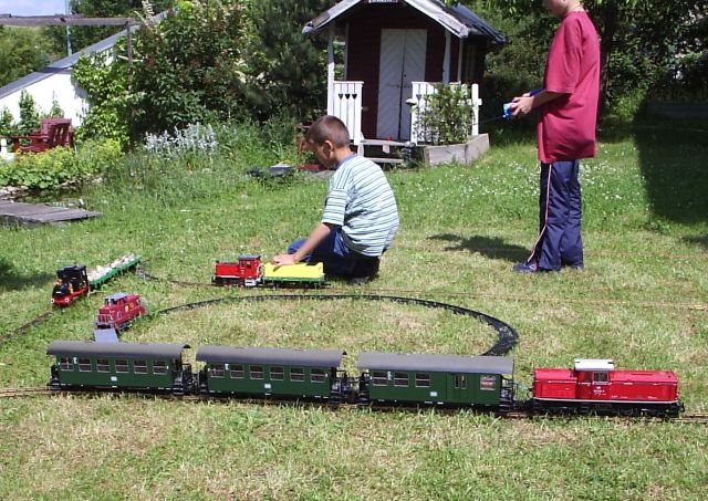

Am Wochenende war bei mir großer Fahrtag, zum Einsatz kamen Fahrzeuge der Firmen Dickie, Lehmann und Playmobil, alle Batteriegetrieben.
Die LGB-Loks laufen dabei mit einfachen Batteriepacks mit 8 bzw. 10 aufladbaren NiMH AA-Batterien mit je 2000 mAh.

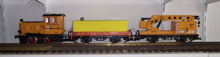

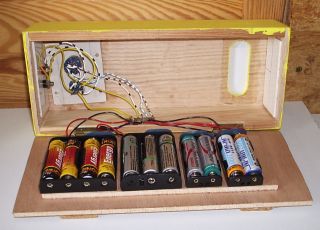

Für den Bauzug hab ich nun einen Kasten gebastelt mit einem 4-fach Umschalter, mit dem ich 4 Fahrstufen schalten kann, natürlich nur von außen.
Da ich keine Lok auf Funkfernsteuerung umbauen möchte (will sie weiter hauptsächlich innen laufen lassen) hatte ich die Idee, dieses Batteriepaket mit einer Fernsteuerung zu versehen. Hat jemand eine Idee, wie man das (preiswert) hinkriegt?
