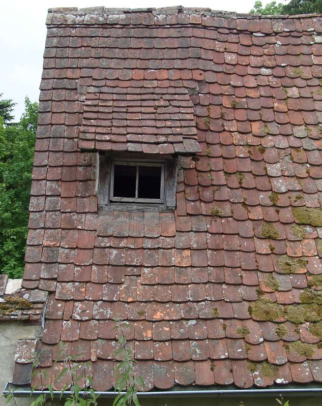

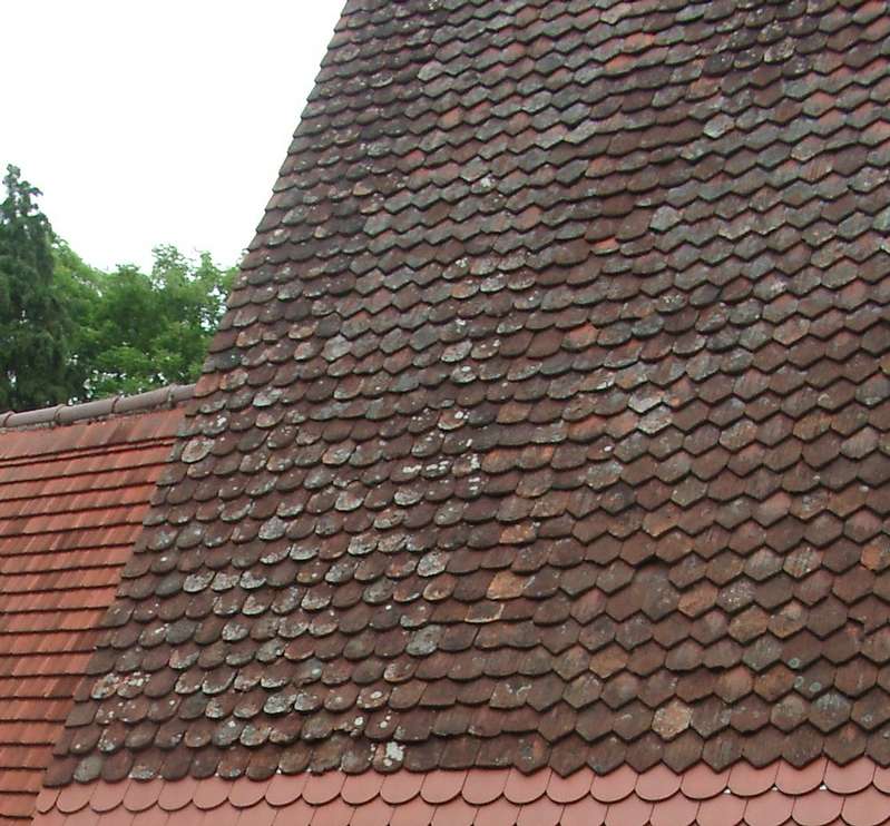

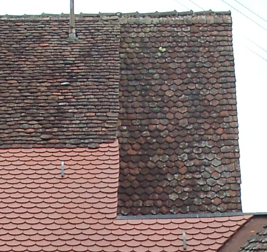

Hi Leute, hi Christoph,
hier nun die angekündigten Bilder:
Dach Backhaus (US-rail-Uli)
Dach Mesnerhaus 1 (US-rail-Uli)
Dach Mesnerhaus 2 (US-rail-Uli)
Auf diesem Bild ist sehr gut das Sammelsurium an Biberschwänzen zu sehen: Rundschnitt, Segmentschnitt, Geradschnitt und Sechseck.
So eine "lebendige" Dachfläche im Modell nachzubilden, ist schon eine Herausforderung, die aber bei Gelingen gewaltig aussieht (hab sowas mal auf ´ner Ausstellung gesehen und war platt!).
Vielleicht inspirieren diese Bilder..........
´n Gruß vom Uli
Beiträge: 4449
Re: Maße von Dachziegeln
Hallo Uli
das ist ja g..... :stumm:
Das Moos auf dem Dach kommt richtig gut . Und dann noch der First ....
:top: :top: :top:
Höchstwahrscheinlich muß ich aber meine Dächer jetz abreißen und
neu(alt) bauen weil sie viel zu gerade sind :cry:
Die Arbeit geht also nicht aus .
US-rail-Uli
Beiträge: 146
Registriert: Di 27. Apr 2004, 11:29
Wohnort: Iselshausen
Beitrag von US-rail-Uli »
Hi Christoph,
ja, das ist schon Arbeit... Mir geht diese auch nicht aus, allerdings im Maßstab 1:1 in der Planung. Die Bilder sind von einem unserer aktuellen Projekte.
´n Gruß vom Uli

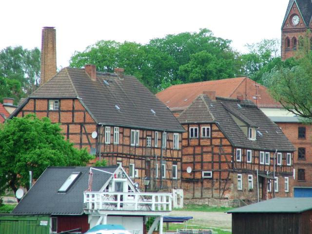

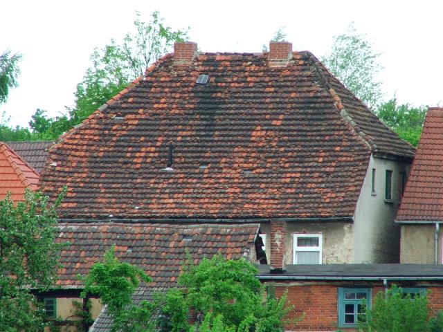

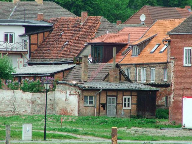

Und weil ein Buntbahner auch im Urlaub nicht ganz untätig sein kann , habe
ich beim Warten auf das Öffnen der Drehbrücke in Malchow schnell mal einen Rundumschlag
mit der Kamera gemacht . So viele schöne alte oder verschmutzte Dächer und Mauern
wird es in Zukunft nicht mehr zu sehen geben .
Hier in Mecklenburg , wo alles etwas langsamer geht , gibt es noch welche . :D :D :D
Malchow_01 (Regalbahner)
Malchow_04 (Regalbahner)
Malchow_05 (Regalbahner)
noch einige mehr gibt es in meiner Galerie
fotos/showgallery.php?cat=6808&ppuser=567&password=
Viel Spaß beim Nachbauen
