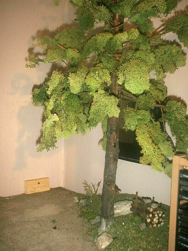

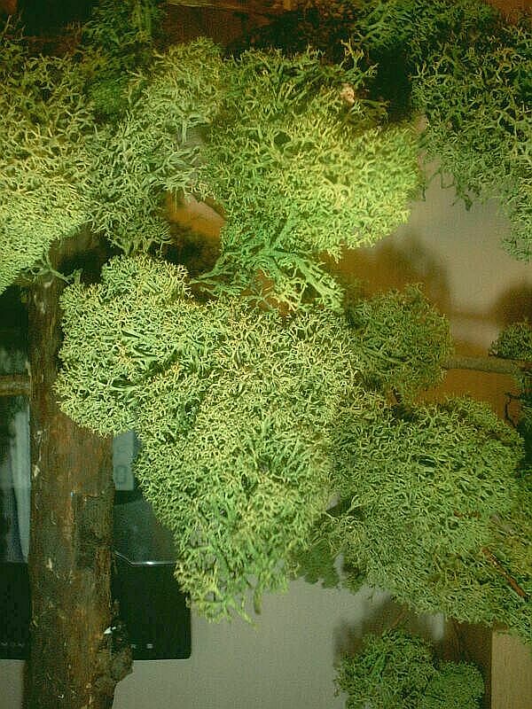

passend zum Zeitpunkt erscheint mir die Vorstellung eines neuen Bäumchens
Gearbeitet wurde im Astbereich mit Naturmaterial. In das ''grobe'' Astwerk wurden
kleine Zweige mit Hilfe des Drehmels und Sekundenkleber eingesetzt
Pure Äste (Erich)
kleine Äste (Erich)
Das ist zwar zeitaufwändig, aber eine günstige Alternative zum teuren Fertigbaum
Begrünt wurde Schaumstofffoliage von gängigen Herstellern in leicht voneinander abweichenden Farbtönen. Einzelne, ca. 3x3mm große Stückchen wurden ''einzeln'' mit Sekundenkleber im Astwerk fixiert und das ganze Gebilde von Zeit zu Zeit zusätzlich mit Sprühkleber fixiert
kleine Äste (Erich)
Baummodell_Medium_ (Erich)
Also mir gefällts ganz gut, aber es ist eine zeitzehrende Pfrimelei, empfohlen für lange Winterabende
Falls jetzt einer gleich wieder meckern sollte, weil der Stamm noch glänzt,
das kommt vom Sprühkleber und nach Abschluß der Arbeiten bzw. Belaubung wird das ganze Bäumchen noch mit Mattlack endbehandelt
Viele Sommergrüße, Erich
