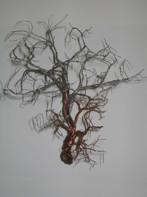

Habe etwa vor einem viertel Jahr ein paar Versuche mit Draht-Drill-Bäumen gamacht. Dazu habe ich feinadrige Litze ( Schweißkabel oder 10,16,25mm2)
verwendet . Ich habe die Zweige und dünneren Äste dann mit dem Lötkolben verzinnt, für die stärkeren und den Stamm den Gasbrenner verwendet.
Für die Rindennachbildung habe ich mir "Tamiya Epoxy Putty" und 2-Komponenten-Zahntechniker-Kunststoff besorgt und will demnächst damit einige Versuche starten.
Kann mir vorstellen, daß gipsartige Massen auf dem Metallunterbau schlecht haften.
Hier meine ersten "Drille".
Fotos_1_2_05_018 (bahnhans)
Gruß bahnhans, morgen mehr............
Schöner als Feldbahn ist nur ein schönes Feldbahnmodell...........
