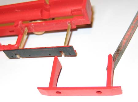

Nachfolgend ein (schlechtes) Foto, wie die Führerstandstritte bearbeitet wurden:
Das Riffelblech war auf dem roten Rahmen nur aufgesteckt und wurde abgezogen, der alte Rahmen vom Chassis abgetrennt. Anschließend wurde das Riffelblech dünner gefeilt und mit neuen Haltern aus 2x1mm MS-Flachprofil am Chassis festgeklebt. Die Aussparungen werden noch mit Stabilit Express gefüllt und verschliffen sowie die Klebestellen verstärkt.

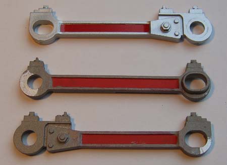

die optische Aufwertung des Fahrwerks beginnt, nachfolgend ein Vorher-Nachher-Vergleich der Kuppelstangen:
Die Kuppelstangen wurden neu lackiert, die Farbe wurde folgendermaßen gemischt:
Revell 99 Aluminium als Basis
abgedunkelt mit Revell Schwarz matt
ein wenig Revell 89 Beige matt
Der Farbton wurde nach Fotos gemischt:
Foto aus fido's Gallerie
Die ganze Pampe wurde verdünnt und mit Hilfe der Airbruh aufgetragen.
Anschließend wurden die Vertiefungen mit Revell 36 Rot matt ausgelegt.
Die Gestänge müssen noch nachbearbeitet werden... :oops: :wink:

Re: Umbau der 99 7222-5
Heia Tobi!
Wenn die rote Farbe auf Deinen Fotos Revell® Nr.36 ist, entspricht der Rest sehr gut dem Vorbild-Foto. Aber 'mal 'ne ganz dumme Frage:
Tobi hat geschrieben:Die Gestänge müssen noch nachbearbeitet werden
Öööh... warum machst Du das nicht vor der Lackierung? Oder hab' ich da etwas falsch verstanden?
Viel Erfolg bei Deiner weiteren Verbesserung - ist zwar nicht mein Thema, gefällt mir aber sehr gut!

Hi Thomas,
danke für dein Lob! Es war zum Aufnahmezeitpunkt bereits zu dunkel, daher stimmt auch der Farbton auf dem Foto mit dem Original nicht überein. Morgen wird der gesamte Fahrwerksblock lackiert, am Montag folgen Bilder bei guten Lichtverhältnissen.
Die Farbtrennkannten müssen noch nachbearbeitet werden. :wink:
Heia Tobi,
Ach so... wenn's nur das ist :)

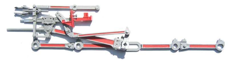

nachfolgend ein Foto des Gestänges bei deutlich besseren Lichtverhältnissen:
Fahrwerk und Zylinder sind bereits lackiert, fehlen noch die Radsätze... :ertrink:
