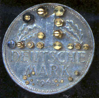

www.modellbauschrauben.de in Dreieich gibt es Muttern und Schrauben in M 0,6. Diese haben eine Schlüsselweite von 1,00 mm, sind aus messing und haben sogar ein richtiges Gewinde. Die Preise sind zwar recht hoch aber Qualität kostet nun einmal.
Im Modell entspricht dies in etwa einer 22'er Schraube. An der Köf II sind z.B. alle Schrauben die Sechskant sind 17'er oder 22'er. Kleinere gibt es nur an der Einfassung der Fenster und dort waren es in aller Regel solche mit Rundkopf und Schlitz.
Kleiner Schrauben werden unter normalen Bedingungen nicht angeboten. Bisher war M 0,6 das kleinste was ich bisher im ganzen Internet finden konnte.
Vielleicht könnte man so etwas auch aus 0,3 bis 0,5 Blech als Ätzteile herstellen. Hier dürfte jedoch der Faktor der Hinterätzung nicht ganz ohne sein.
Auch das Problem der Haltestege müßte gelöst werden. Hier wäre auf jedenfall eine Nacharbeit mit Feile oder Schleifpapier nötig.
