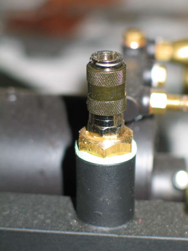

ein 1A Gaseinfüllsystem bekommst du von Reppingen.
Die Montage ist auch ganz einfach. Du bohrst einfach das Regner-Teil auf, schneidest (wenn ich mich nicht irre) ein ganz normales M5 Gewinde rein und schraubst das RR Ventil rein. Fertig.
Du musst nur schauen, ob das mit der Höhe hinkommt.

@Nick:
Das Teil erinnert mich an eine Miniatur-Druckluft-Schnellkupplung, wie sie an Airbrushes benutzt wird. Dann würde es einrasten, und durch Herunterziehen des Ringes wieder gelöst werden. Ist das so?
Schöne Grüße,
Harald
Re: Lisbeth's erste Runde...
Hi Harald,
mit der Schnellkupplung liegst du richtig. Meinem Wissen nach sind diese aber nur für Druckluft zugelassen, nicht aber für Gas.
Die neue regnerische Kupplung ist nach den nötigen Vorschriften geprüft und ich traue dieser mehr (Hab sie schon vor Jahren als Handmuster getestet und war schwer begeister).
Bei der Druckluftschnellkupplung kann es außerdem passieren, daß das Ventil beim einfüllen fest friert und das Gas sich schnell wieder seinen Weg nach draußen bahnt. Nun eine Zündquelle in der Nähe und ich würde wieder nen doppelten Wishkey bestellen müssen (PS.: Mir ist mal ein Gastank warm entgegen gekommen. War zwar persönliche Dummheit, aber nicht nachahmungswert).
Bei den neuen Regnerventilen ist die Durchlassöffnung so groß, daß eine große Gas Menge sehr schnell und sicher umgefüllt werden kann. Ein fest frieren tritt hier auch nicht.
Gruß vom Gerd

Beitrag von Nick »
das neue System von Regner hat bei mir und einem Bekannten nicht funktioniert bzw. ich habe noch nie eines funktionieren sehen.
Wir verwenden alle ohne Probleme das RR System, aller Theorie zum Trotz.
Gegen festfrieren hilft ein Tropfen Öl.
Und zugelassen für Gas ist es meines Wissens auch. Marco weiß da, glaube ich, genaueres.
