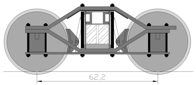

unter phpBB2/viewtopic.php?t=2839 ging es schon um die Vorbildrecherche zu Drehgestellen mit 1400mm Achsstand, wie sie bei der Härtsfeldbahn und Mosbach-Mudau eingesetzt waren.
Hier die Zeichnung:

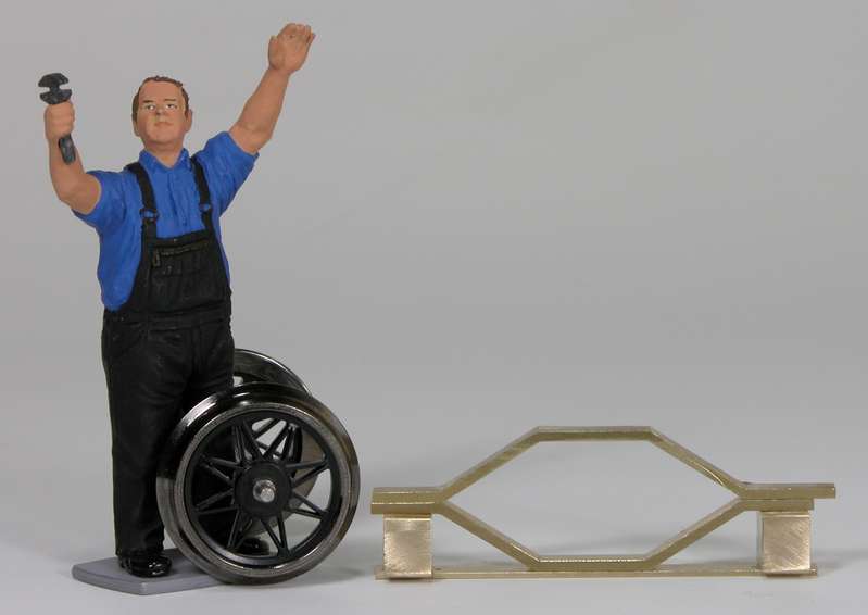

Nun werde (zumindest werde ich es versuchen) solche Drehgestelle als Modelle bauen. Nach der Zeichnung fräste ich aus 6mm Messingblech das Fachwerk und aus 1mm Messingblech die untere Platte. Das CNC-Fräsen in 6mm MS58-Blech war eine ganz neue Erfahrung für mich. Entsprechend lange dauerte es auch :-)
Die Achslager sind noch nicht fertig, da die Deckel fehlen. Die Lager bestehen aus zwei Teilen aus 4mm Messingblech, die verlötet wurden. Für die spätere Bohrung für die Achse von Hübner habe ich bereits eine Nut in jede Hälfte gefräst.
Jetzt warte ich auf die Bolzen mit M1 Gewinde, mit denen die Teile verschraubt werden. Außerdem suche ich nach Vorbildaufnahmen der Auslager.
PS: Das obere Blech steht rechts etwas über, da dort die Kette gegen das Verdrehen befestigt wird.

Hallo fido,
fein, dass Du dieses Projekt in Angriff nimmst. Ich bin gespannt auf die Fortschritte. Wenn ich mir allerdings die Bilder Deiner "Blechstreifen" ansehe, vor allem die gekröpften, scheinen die mir im Vergleich zu den Vorbild-Fotos relativ stark zu sein. Ist das möglich? Zum Vergleich beziehe ich mir auf die Vorbild-Fotos im GG124/138- und dem "Diamond 1400"-Thread.
Vielleicht erliege ich aber auch nur einer optischen Täuschung ;-)
Viel Erfolg!
Beiträge: 6529
Re: Selbst Diamond-Drehgestelle
theylmdl hat geschrieben:Wenn ich mir allerdings die Bilder Deiner "Blechstreifen" ansehe, vor allem die gekröpften, scheinen die mir im Vergleich zu den Vorbild-Fotos relativ stark zu sein.
nein, aus den Maßen der Achslager, dem Winkel von ca. 45 Grad im Fachwerk und dem Achsabstand ergeben sich diese Maße und auch die starke "Köpfung". Die Teile entsprechen bei einer Abweichung von ca. 1/20mm der Zeichnung. Auf dem Foto wirken sie tatsächlich etwas anders.
Hallo Gerhard,
na - da bin ich ja beruhigt ;-) Die außergewöhnlich starke Kröpfung war mir auch schon aufgefallen. Ist wohl eben doch nur eine optische Täuschung gewesen. 'was anderes hätte mich bei Dir auch gewundert...

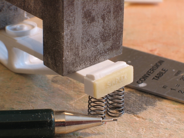

bist du mir böse, wenn ich ein Pendant aus PS hier einstelle?
Es handelt sich nicht um daselbe Vorbild, aber ein artverwandtes.
IMG_1394 (SP 1)
Beiträge: 6529
SP 1 hat geschrieben:bist du mir böse, wenn ich ein Pendant aus PS hier einstelle?
Hallo sp1,
ist ja schick :-)
Nö, ich finde es gut, wenn man sich austauschen kann. Woher nimmst Du die Federn?
sp1
Beiträge: 178
Beitrag von sp1 »
fido hat geschrieben: Woher nimmst Du die Federn?
Gute Frage! Hab ich mich auch schon gestellt :roll:
Die jetzigen Federn sind aus meiner Restekiste - Herkunft unbekannt.
Thomas hat letztens einen Link zu einem Federnhersteller gepostet. Auf dessen Homepage war ich, aber es scheint eine Wissenschaft für sich zu sein, da das passende herauszusuchen. Ich neige dazu, solche Problemchen erst anzugehen, wenn sie akut sind :wink:
IMG_1357 (SP 1)
Gegenfrage: Wo beziehst du die besagten Schrauben? In Sinsheim wurde ich nicht fündig. Ich bräuchte Schrauben mit 18mm Gewindelänge.

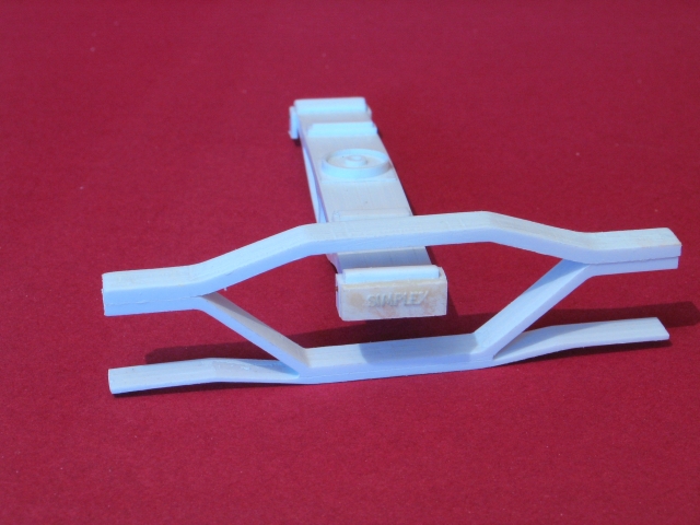

in diesem zusammenhang möchte ich mein (noch nicht fertiges) Diamond Drehgestell vorstellen. Für mich ist wichtig, dass die Teile relativ einfach zu beschaffen sind, und der Zusammenbau schnell geht. Die verwendeten Profile sind alle aus dem Baumarkt, wobei das 6x1 Flachmaterial mit der Kreissäge von einem Winkelprofil abgesägt wurde, weil ich keine Quelle für 6x1 Flachmessing gefunden habe. Die Achslagerdeckel sind runde Plastikscheiben, was mich noch nicht ganz befriedigt. Federn werden noch als Atrappe aus Kupferdraht gewickelt und in das U-Profil eingesetzt. Eine gefederte Version ist bereits angedacht, wobei dann das U-Profil niedriger werden muss.
Bilder hats im nächsten Beitrag von mir)
