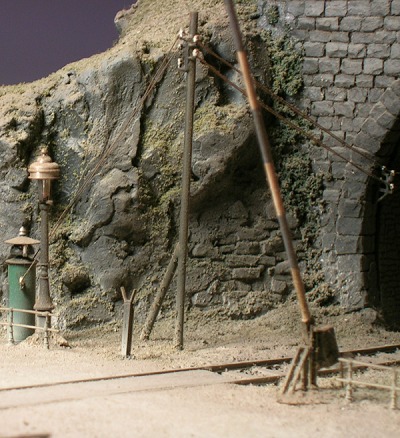

Re: Bruchsteinmauer
Hallo Marcel,
das ist wirklich 'mal ein erstklassiges Stück Arbeit. Ich bin früher durch die Gegend gefahren (so wie Willy Kosak auch), um originale Steine aus einer bestimmten Gegend zu bekommen. Die ergeben oft "zerklopft" im Kleinen genau die Oberflächen-Struktur wie im Großen, auch, weil das Auge bei Modellen anders sieht (Oberfläche, Struktur, Grobheit).
Aus den Bruchstücken haben wir dann Urmodelle gebaut, diese in Silikon abgeformt und in Hartgips gegossen, allerdings damals nur in H0.
Die Wirkung natürlicher Oberflächen ist durch _nichts_ zu übertreffen.
Als Beispiel hier ein Tunnelportal meiner damaligen H0-Lokalbahn nach bayerischem Vorbild. Zwei größere Bilder gibt's hier:
fotos/showgallery.php?thumb=1&cat=6701& ... ppuser=756 .
