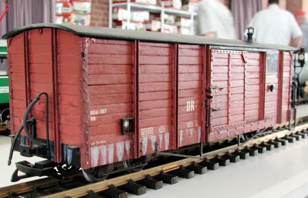

wenn Du nach einem Wagen, dessen Aufbau aus 8 x 2 mm Holzleisten einschließlich des Dachs gebaut wurde, dann stelle ich mal einen aus
meiner "Produktion" ein. Er ist zwar etwas "betagt", so etwa 2 Dezenien,
aber noch ansehbar :oops: So etwa 12 Wagen sind so entstanden,
für die Profile und den Unterbau wurde Messing verwendet :wink:
Güterzugbegleitwagen 504-157 der Harzquer-und Brockenbahn (Karl-Heinz)
Eigenbau des Güterzugbegleitwagen auf einer Ausstellung 2003 Aufnahme: Dr. W. Neumann
Hoffe, der Beitrag "passt", auch wenn der Wagen nicht von Rolf ist!
Karl-Heinz

Hallo Ihr Bretterbudenbauer,
@rolf: Bitte entschuldige, dass ich die Wagen nicht gleich erkannt habe! Ich als alter Egozentriker habe mich bei Johannes auf die Dampferzeugung konzentriert.
@Karl-Heinz: wie schön, dass Du aus diesem Anlass Deine "alten Produktionen" ´rausgeholt hast. Wär durchaus eine Jugendsünde wert, ich meine einen Bericht unter diesem Titel (gab es hier ja schon mehrere).
Also gut, die Methode ist nicht neu - aber trotzdem gut! Aufwändig halt.
