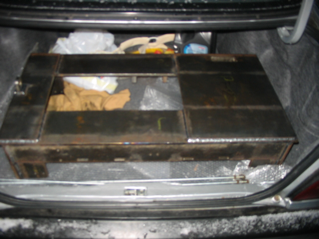

Den fertiggeschweißten Rahmen konnte man dann noch bequem zu zwei tragen und in den Kofferraum meines Auto einladen.
Rahmen_im_Kofferraum (maschinist)
