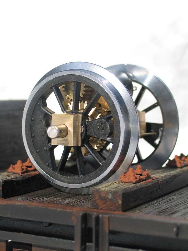

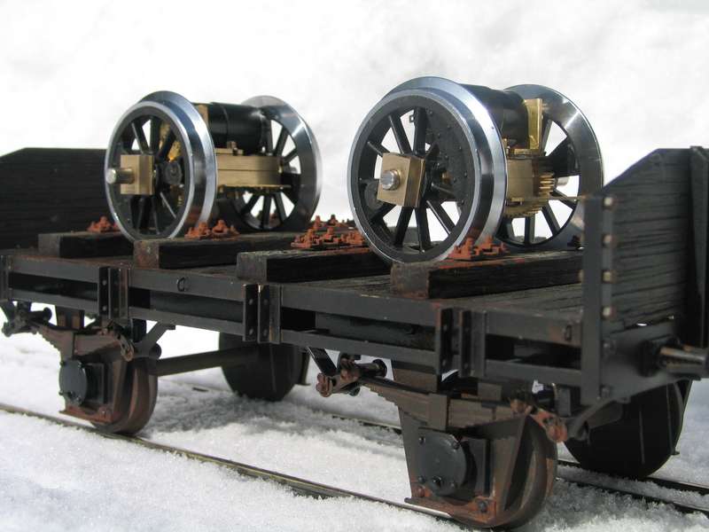

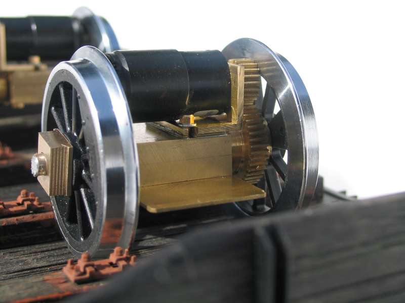

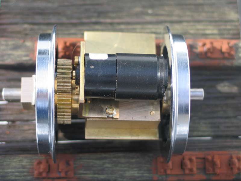

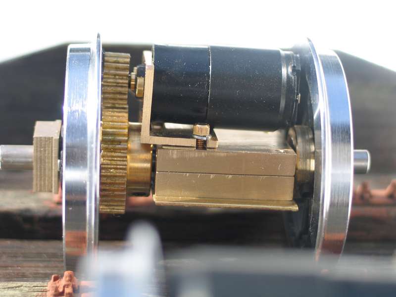

mein Vater baut im Moment an einem Te 2/2 der RhB. Das möchte ich euch natürlich nicht vorenthalten. Die Antriebe sind bereits fertig und nach der Baubeschreibung von fido entstanden:
phpBB2/viewtopic.php?t=345
Vorbildfotos findet ihr hier:
phpBB2/viewtopic.php?t=2422
Die Fotos zeigen die Antriebe auf dem Werkseigenen Regelspurwagen der SLM in Winterthur.

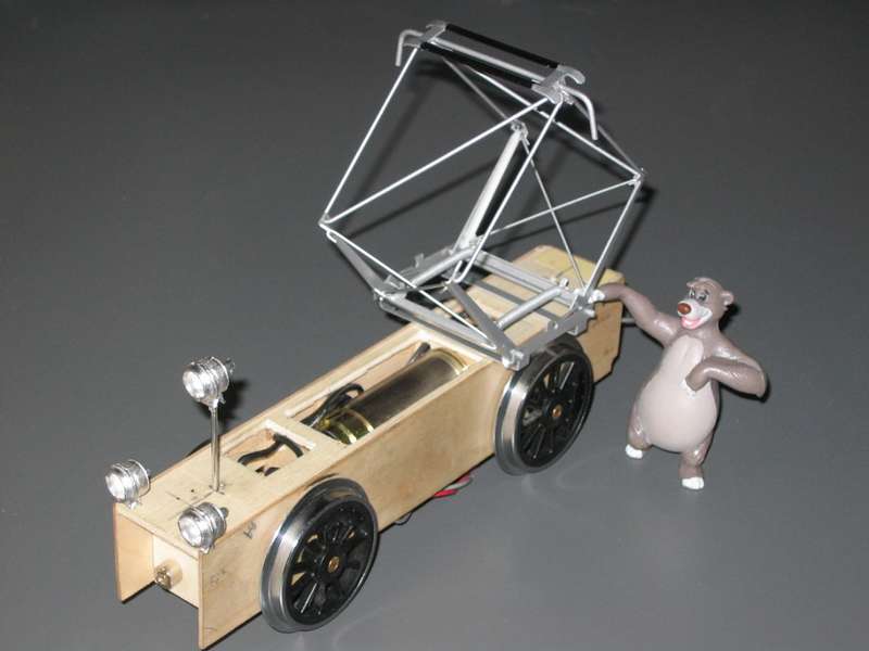

nicht nur dein Vater ist an diesem Modell "dran", sondern auch meinereiner selbst. Überhaupt: Wer sich aufmerksam in der Galerie umschaut, findet noch mindestes einen weiteren Te 2/2 Selbstbau (Und der Kollege ist schon richtig weit... :zustimm: ...)
Anders als die oben vorgestellte Lösung läuft meine (unsere :hallo: ) Lösung mit einem Zentralmotor in Längsrichtung. Hat den Vorteil, das man bei Bedarf sogar noch eine Schwungmasse unterbekommt und nur einen Motor braucht. Der Prototyp ist aus 1,5 mm starken Speerholz erstellt worden und läuft inzwischen mäßig gut. Der Achsstand von 115mm macht leider noch auf schwierigen Untergrund (DKW, R1 S-Kurven etc.) Probleme. Wobei die Dreipunktlagerung so gut ist, dass man sogar ein 1-Cent Stück überfahren kann ohne, dass ein Radreifen "abhebt" und den Schienenkontakt verliert. (Natürlich nur wenn es flach auf dem Schienenkopf liegt :twisted: :twisted: :twisted:)
Lange Rede, kurzer Sinn: Hier zwei Bilder:
Fahrwerk
....Prototyp aus Holz
Der Rohbau von unten
Gut zu sehen der Pendelkasten.
Bis die Tage brummelt Balu :teddy:

hüte Dich den Te 2/2 zu bauen :twisted: . Ich bin wahrscheinlich eh schon der langsamste (Hi Nick, wie weit seit Ihr?) und wenn Du jetzt das "Ding" in drei, vier Tagen zusammenbaust, verzweifle ich komplett. Immerhin ist der Motorblockprototyp nun ausgetestet und läuft bis auf eine gewissen "Kurzamtigkeit" (der Motor ist etwas schwach für ein Messingmodell mit entsprechender Anhängelast) recht gut und auch die Lampen werden langsam besser.
Aber ein halbes Jahr brauche ich mit links noch bis ich mal hier was habe, was aussieht wie ein Traktor.
Grüße vom Balu :teddy:

Re: Projekt: RhB Te 2/2
Beitrag von Balu »
Ooooochhhh!
Da führe ich ja noch !!! Pantodingsbums hab ich schon drauf !!! Ätsch !!!
Fertig !!!!
... fehlt eigentlich nur noch das "finishing" !!!
