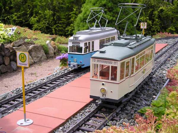

erst einmal ein großes Kompliment an eure tolle Seite, ich habe sie vor einiger
Zeit entdeckt. Nun erst einmal was zu meiner Person: Ich bin 19 Jahre und bin dem Modellbau schon seit fast 10 Jahren verfallen. Allerdings bis vor fünf Jahren hatte ich mit Gartenbahn nichts am Hut. Erst ein Bericht im Fernsehen brachte für mich die Wende. In diesem Bericht wurde über die Gartenstraßenbahn von D. Küllmer berichtet.
Nach einem Besuch war klar, ich baue ab sofort Gartenbahnmodelle. Inzwischen sind bereits 17 Fahrzeuge entstanden und hier ist nun eine kleine Auswahl meiner gebauten Modelle.
Nun zum Bau dieser Fahrzeuge:
Die Wagenkästen bestehen aus 2mm Bastlerglas aus dem Baumarkt, das mittels Kreissäge zurecht geschnitten wird. Nachdem der Wagenkasten zusammengeklebt wurde, entsteht aus 0,5mm ABS-Plaste eine Maske. Aus dieser werden Türen und Fenster ausgeschnitten, anschließend wird die Maske Lackiert und auf den Wagenkasten aufgeklebt.
Gruß Funkenschleuder

sehen super aus Deine Trams. Ist ne super Idee mit dem Bastlerglas. Könnte mir vorstellen nach dem selben Bauprinzip einen RhB Personenwagen zu bauen.
Nun noch die Frage was verstehst Du unter Bastlerglas ? Acrylglas oder so was ??
Grüsse Sergio

Als heimlicher Straba-Fan gefällt mir besonders der alte Düwag T6. Ich selbst habe mal begonnen wor jahren einen T12 der Rhein-Haardt-Bahn zu bauen. Leider habe ich bei dem Problem der "Nase" aufgegeben. Ob's nochmal was wird bleibt offen.
Aber du hast eine sehr interessante neue Baumethode vorgestellt, die ich so noch nie gesehen habe. Ich muß sagen daß viele Vorteile darin liegen. Man hat kein großes Problem beim einsetzten der Fenster und man muß selbige nicht abkleben wenn man lackiere will.
PS.: Mit was verklebst du denn die "Glasplatten" ?
Also ich bin begeister. Vielleicht gibt das die Variante, mit der ich dann nochmal meinen T12 angehe.

das ist ja absolut heftig . Mein Kompliment für die tollen Modelle
Da wirst du doch sicher auch bald die Harzfraktion mit dem neuen
Duo Triebwagen der HSB erfreuen können .
http://www.ig-hsb.de/hbp/hbp4-2/Seite04.htm
Ich bin auf weitere Bilder und natürlich Bauberichte gespannt .

herzlich willkommen bei den Bunten. Du hast ja sogar ´ne TATRA-Bahn, die ist nämlich gar nicht einfach zu bauen. Respekt!!!

Laß mal genauer lesen, wie deine Baumethode angewandt wird. Versuche in dieser Richtung laufen auch in anderen Werkstätten und Fehler müssen ja nicht unbedingt ein zweites mal gemacht werden.
Straßenbahn-Fans gibt es hier schon einige. Man kann nur hoffen, dass sich daraus weiteres feetback ergibt.
