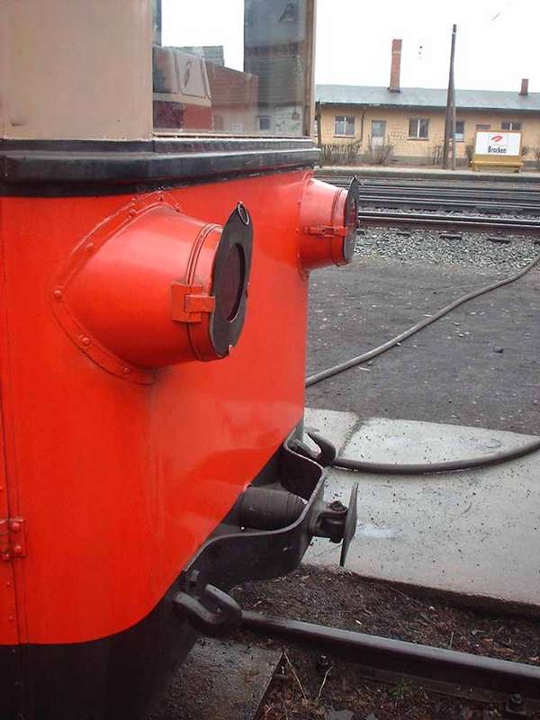

Hier geistern seit gestern unter der Pufferkunde so tolle Fotos herum, die könnten Dir doch bestimmt behilflich sein bei der Erstellung eines Urmusters, oder :?:

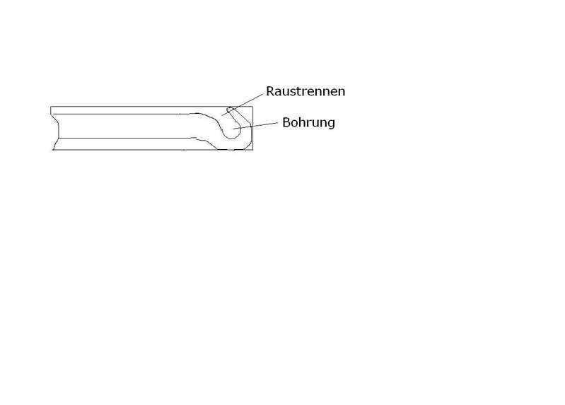

Ich würde warten bis ich mal in den Harz komme um genauere Maße zu bekommen.Aber so schwer ist das doch auch nicht ein Urmodell ohne CNC zu fertigen.Probier es doch mal selber dann hätte ich mehr Zeit für andere.... :D
Nimm ein Stahlrechteckprofil und verschiedene Schlüsselfeilen und fürs grobe ne kleine Pucksäge und ne Schruppfeile.Du glaubst nicht wie schön das Gefühl ist wenn so ein gußmodell fertig ist :wink: .Anfangen würde ich mir einer Bohrung.
Hier ne kleine Anregung:
haken (Flachschieber)

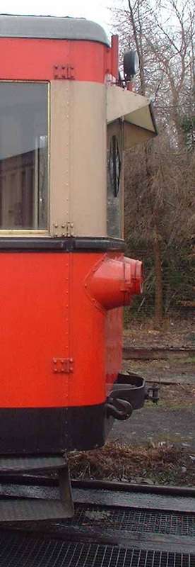

Genau Maße kann man auf dem Foto nicht abnehmen, aber man erkennt zumindest ganz gut Kupplung und Püfferchen.
Beim Püfferchen kann man sogar das Tellerchen abnehmen, wie man auf nachfolgendem Foto sieht. Und wenn man weiß, datt datt Schwarze unten 25 cm hoch ist, könnte man die Maße sogar in etwa abnehmen und ganz schnell einen Haken häkeln. Es geht sogar noch einfacher, als von Marco vorgeschlagen. Aber wenn ich das hier schreibe, dann wäre es zu pfuschig für das Forum..... :oops: :oops: :oops:
